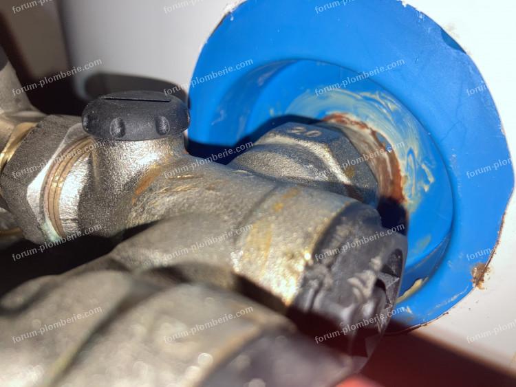

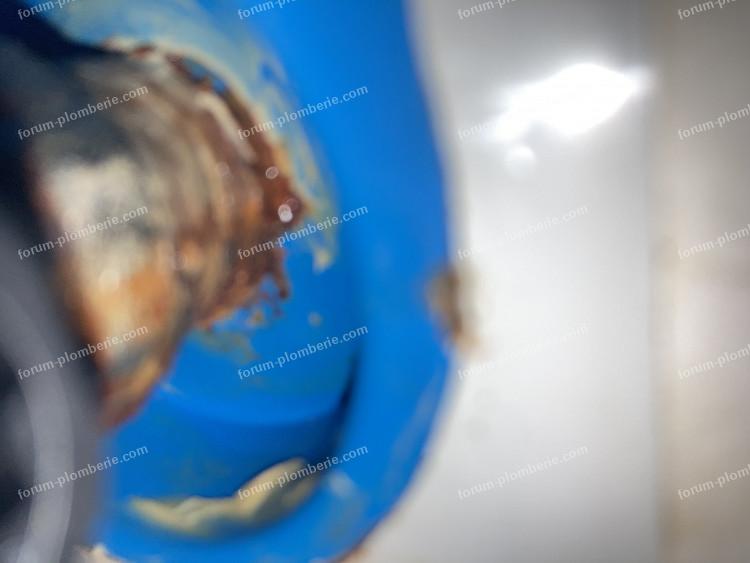

J’ai changé mon ballon d’eau chaude hier car le mien qui datait de 2018 commençait à fuiter au niveau du branchement d’arrivée d’eau froide. (voir photos)
Mon ancien était monté avec un raccord diélectrique sur le départ eau chaude comme cela avait été préconisé par le fabricant.
Mon chauffe eau était un De Dietrich corEmail THS 200L. Je l’ai remplacé par le même en 150L.
Je trouve que 2018 est très récent.
Moins de 8 ans, il n’aura pas durer bien longtemps, quels sont vos retours d’expérience sur la durée de vie passée de vos ballons ?

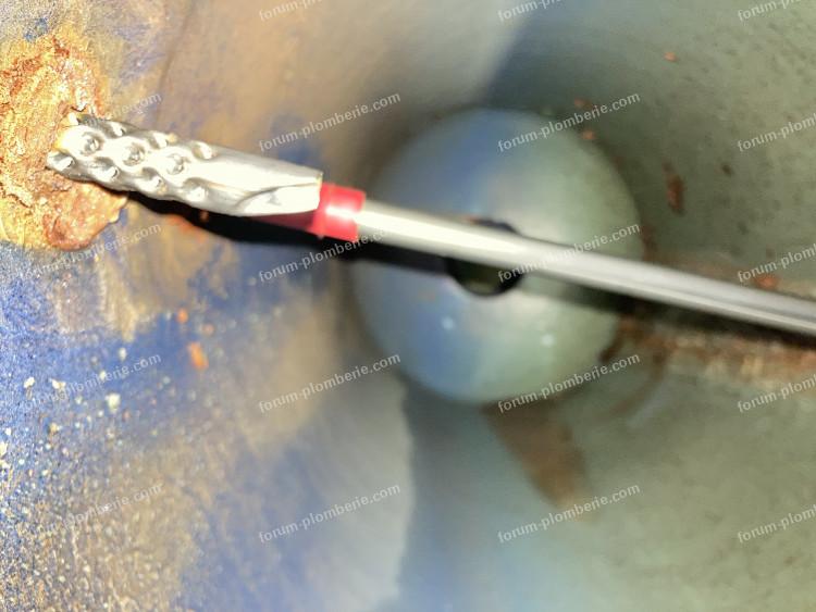

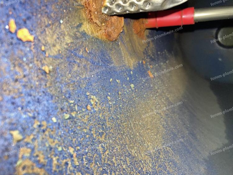

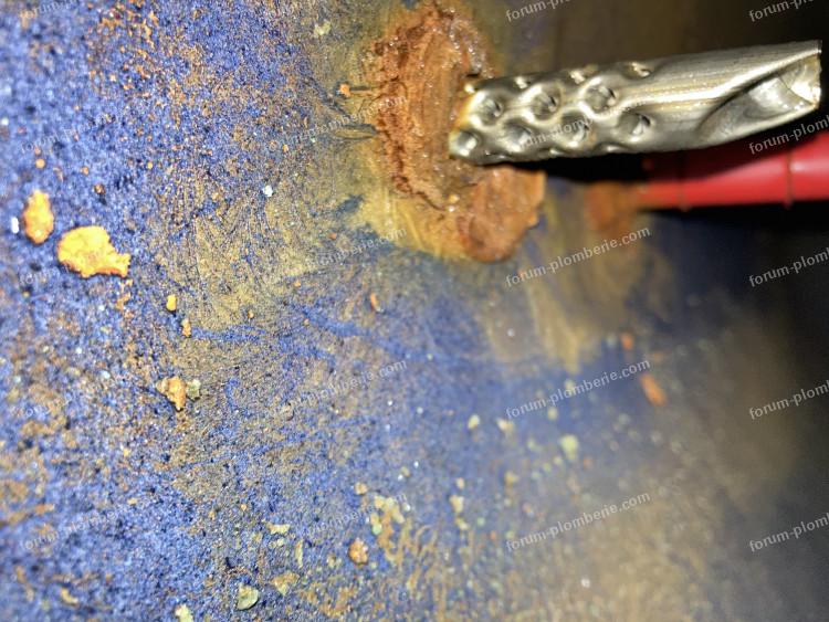

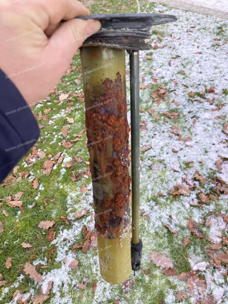

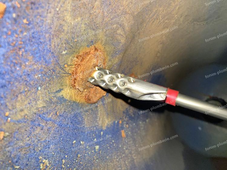

Une analyse des entrailles de mon chauffe eau après dépose m’a permis de constater de la corrosion interne localisée à l’intérieur au niveau des branchements.
Aussi bien celui de l’eau chaude équipée du raccord diélectrique que celui de l’eau froide dépourvu de ce même raccord.
Comment expliquez vous la corrosion au niveau des branchements arrivée d’eau froide et départ d’eau chaude à l’intérieur de la cuve ? (voir photos).
Le reste de la cuve était relativement propre et surtout sans calcaire car je suis équipé d’un adoucisseur.
J’ai remonté le nouveau ballon avec des raccords diélectriques sur eau chaude et eau froide.
Quels sont vos retours d’expérience svp ?

...commençait à fuiter au niveau du branchement d’arrivée d’eau froide. (voir photos)
Ce ne nous semble pas étonnant, la cuve émaillée ne se dégrade pas, il n'en n'est pas de même des jonctions soudées vers l'extérieur, entrée et sortie.
Nous avons constaté nous même ce genre de dégradation après avoir changé un bloc de chauffe comme celui qui est en photo. La fuite irrémédiable s'est produite 4 ans après, ce qui fait une durée de vie totale de 12 ans environ. Mais auparavant d'autres modèles ont duré plus longtemps.
On se dit que la soudure n'est pas émaillée et qu'il doit y avoir des corrosions électrochimiques dus la matière, l'eau et sa température, les sels dissous dans l'eau ; bref des paramètres connus sur lesquels nous n'avons pas la maitrise. Il y a des eaux agressives et d'autres assez peu.
Ce sont des produits d'usage courant, peu chers finalement. Si l'on voulait des durées de vie supérieures il faudrait des produits tout en inox, comme dans les industries chimiques, laitières et autres.
On s'habitue donc à changer les chauffe-eau régulièrement.

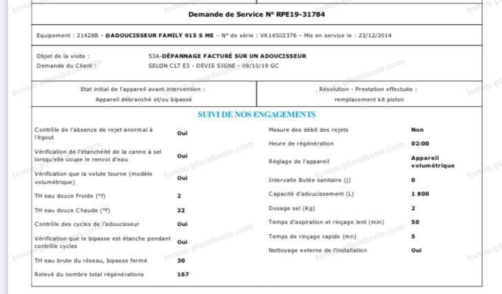

Je viens de voir que le thermostat de mon adoucisseur est réglé de manière à donner 2 sur eau froide et 22 sur eau chaude.
Je ne sais pas comment modifier ces données.
Je vais demander à Culligan de passer régler à 9 sur eau froide.
A moins qu’il y en a qui sache comment faire sur modèle family ?
Ce n’est pas expliqué dans leur notice.
Merci
Il n'y a qu'un seul réglage qu'on contrôle en sortie adoucisseur. Il n'y a pas deux réglages comme vous le relatez.
En tout cas, vous exigez un réglage en sortie d'adoucisseur entre 8 °F minimum et 10 ou 11.

Voir le rapport culligan joint où il est précisé un TH de 2 sur EF et 22 sur eau chaude…
rapport Culligan

On ne comprend pas pourquoi il y a deux valeurs du TH.
Un adoucisseur produit de l'eau froide adoucie avec un TH minimum de 8°f. En dessous, chacun* sait que l'eau est agressive.
*Chacun = quand on est documenté un minimum, quand on participe au forum par exemple.
La marque communique sur le net : "La dureté d’une eau se mesure en degré français (°f). Plus l’indice est élevé, plus l’eau est dure et inversement, plus l’indice est faible, plus l’eau est adoucie. Une eau parfaitement douce est ainsi mesurée à 0°f."
Les techniciens d'une autre marque sont effarés quand on leur annonce un réglage à 0°f.
Si l'eau fournie en sortie d'adoucisseur, donc absorbée par le chauffe-eau, présente cette valeur, la dégradation rapide du chauffe-eau peut s'expliquer.

On a fait le tour. Le point faible d'un chauffe-eau sont les soudures, ainsi que le fourreau qui, bien qu'étant émaillé, se dégrade par phénomène électrochimique, dépôt de calcaire malgré l'anode magnésium, et la température.
