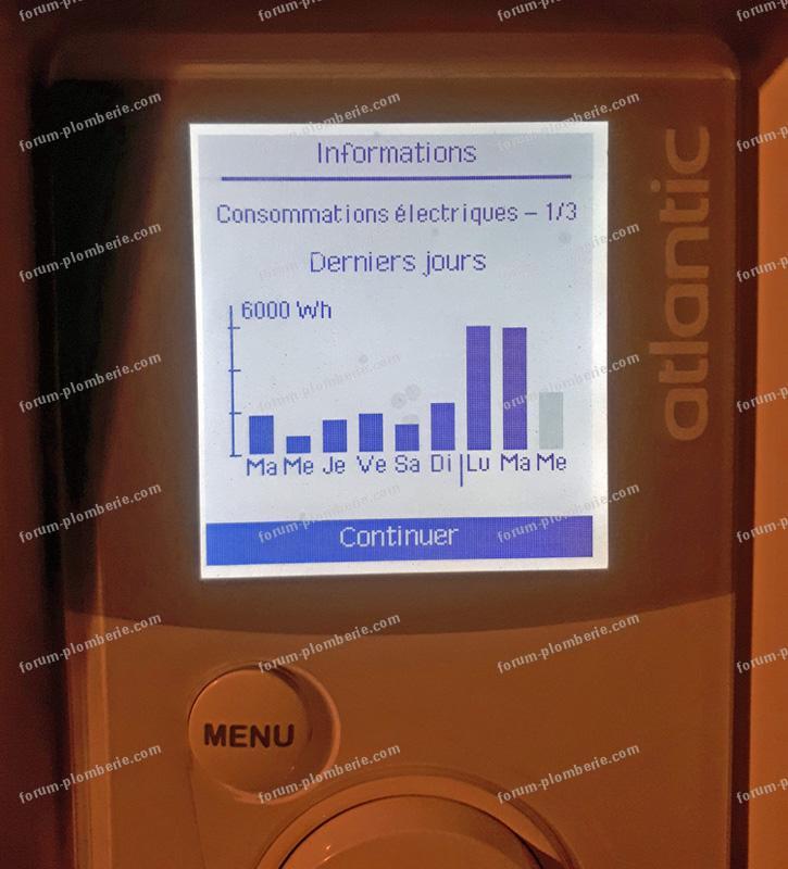

Voici l'installation de bouclage de pompe réalisée par l'artisan ce lundi.
Je rencontre un problème lundi soir je me rencontre que pour prendre la douche après vaisselle elle devient tiède, je ne m'inquiète pas je mets ça sur les essais d'eau chaude après l'intervention.
Je rentre ce soir et m'aperçois qu'il ne reste plus que 2 douchettes au lieu de 5 en général.
10 minutes après sans toucher à l'eau il ne reste plus qu'une douchette.
Je le vois se rallumer 10 mon après je vérifie donc s'il est en heures creuses et c'est bien ça.
Par curiosité je regarde la conso électricité et là elle a triplé, je vous envoie une photo.
