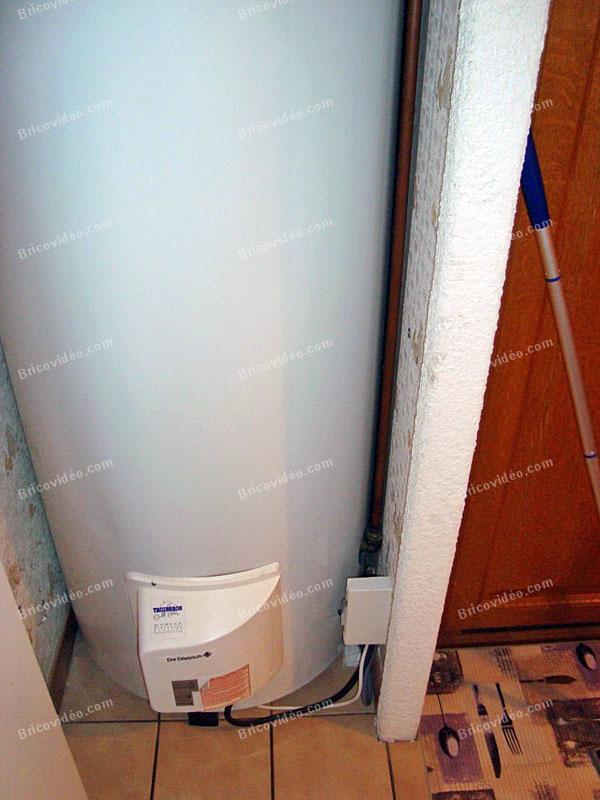

Voici les photos de mon ballon.

Bonjour. Eh bien ce n'est pas gagné, car il n'y a pas d'accès (bémol : il n'y aurait pas d'accès). L'opérateur qui a fait ce montage a fixé le tube, puis poussé le chauffe-eau dans la niche et l'a rempli (bémol : on va rajouter "peut-être"). Il aurait pu le mettre en biais pour avoir accès à l'orifice d'arrivée (mais c'est peut-être suffisant).
Vous devrez désolidariser le tube de l'arrivée en haut, puis tourner ou tirer le chauffe eau, et essayer de mettre le flexible. Il faudra vidanger tout le circuit d'eau car vous devrez débrancher la sortie.
Avant d'entreprendre l'opération, voyez si cette vidange se justifie.
Ce qui est au dessus est le pire de votre situation.
Mais malgré tout vous avez encore une chance : un boitier blanc cache l'entrée eau froide ; cette dernière est peut-être accessible malgré tout.
Conclusion : il y a de l'espoir. Il faut jeter un œil derrière le boitier blanc pour en avoir le cœur net..

Derrière le boitier blanc (c'est un contacteur) il y a le tuyau d’eau froide qui entre dans le ballon.
Il n'y a pas d'accès pour atteindre cette entrée.

Photos derrière le boitier blanc....
... Entre parenthèse, le boitier blanc est un contacteur car le plombier avait alimenté le chauffe eau avec du fil électrique de 0,75 mm² ce qui était extrêmement insuffisant.
Du coup il y a eu modification et le chauffe eau est alimenté par un contacteur qui lui est commandé par les petits fils....
