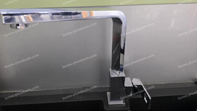

Mon mitigeur de cuisine de marque Grohe fait du goûte à goûte au niveau de la jonction poignée/corps du mitigeur
Je voudrais changer la cartouche mais je n'arrive pas à enlever la poignée pourtant après avoir dévissé la vis BTR de 3mm qui est dessous.
Je tire dessus, je tourne, rien n'y fait.... on a l'impression que la poignée est toujours fixée !
Des idées ?

Ci-joint des photos.

La poignée est entrée en force dans l'axe cannelé de la tête de robinet.
Dans ce cas, en prenant les précautions d'usage pour ne pas rayer les surfaces (chiffons ou autres), vous pouvez essayer de faire des pesées avec 2 tournevis à lame plate placés en diamétral, de façon à éjecter la poignée vers l'extérieur.
