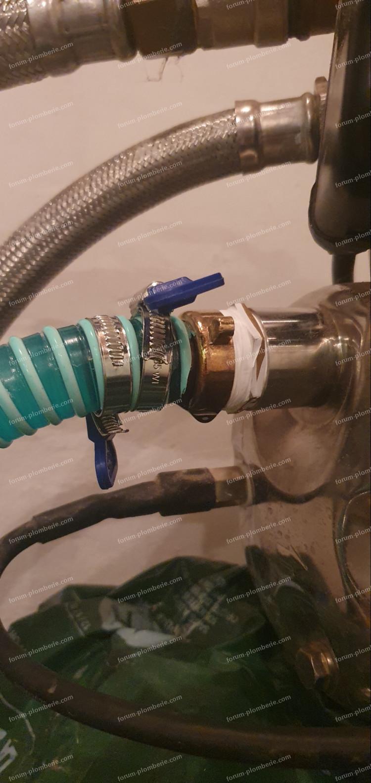

J’ai acheté le tuyau d’aspiration suivant :
Tuyau d'aspiration de 25 mm de diamètre intérieur avec crépine d'aspiration, clapet anti-retour + raccord double AG 1" (1 m), tuyau d'aspiration pour pompe de jardin
Lien Amazon
Les embouts étaient à monter soi-même. Mon problème est que le collier de serrage ne fonctionne pas correctement.
J’ai utilisé celui d’origine (très fin), puis un autre deux fois plus large. J’ai coupé le bout du tuyau quatre fois pour recommencer, et j’ai même changé le raccord par un neuf.
Malgré cela, il y a toujours une fuite : un goutte-à-goutte se forme, qui s’aggrave au fil du temps (en quelques heures).
Je pense que le tuyau spiralé se déforme légèrement sous la pression, laissant passer un micro-filet d’eau.
Paradoxalement, plus je serre le collier, plus la fuite semble importante.
Bref, quelles solutions s’offrent à moi ?
Est-il possible de coller l’embout en laiton dans le tuyau ?
J’ai tenté d’utiliser une colle PVC pour tuyaux sous pression, mais cela n’a pas fonctionné — probablement pas la bonne colle.
Merci d’avance pour vos conseils ou astuces.

J'ai un peu de mal à comprendre le problème ... Une fuite d'eau au niveau d'un tuyau d'aspiration ?
Le tuyau devrait se trouver en dépression lors de l'aspiration et donc ce serait plutôt de l'air qui pourrait entrer ou la fuite se présente pompe arrêtée. Vous ne le précisez pas.
S'il s'agit bien d'un tuyau d'aspiration il ne devrait jamais être en pression (du moins forte).
Le tuyau présente une spirale en relief à l'intérieur du tuyau, sur un raccord lisse ou presque il est difficile d'obtenir l'étanchéité.
Une solution à défaut de trouver le raccord adéquat (bricolage), que l'I.A. n'aurait sans doute pas trouvée serait de remplir un peu la spirale à l'intérieur du tuyau avec du silicone, d'emmancher le raccord et de ne serrer le collier qu'après durcissement du silicone.

Le goutte à goutte vient quand la pompe est arrêtée.
Quand elle est arrêtée la pression repart dans le tuyau et permet de bloquer le clapet anti-retour à l'autre bout du tuyau.
Si je serre le collier de serrage trop fort le goutte à goutte agrandir et si je sers pas assez pareil mais je n'arrive pas à bloquer définitivement.
Plus on serre le collier fort, plus il se met de travers à cause de l'aspérité spirale du tuyau.
Et donc il n'y a pas une pression uniforme autour du collier et ça finit par laisser passer un petit peu d'eau quelque part.
J'ai déjà essayé de mettre une colle PVC résistant aux pressions mais ça a pas été la colle adéquat puisque ça fait toujours une fuite.
Je vais essayer le silicone.
Pourquoi pas ça coûte rien d'essayer.

Je ne sais pas ce que vous appelez "pompe groupe surpression"...
Logiquement il doit y avoir un clapet anti-retour entre le réservoir et la pompe, et donc la pression de la pompe ne doit pas se retrouver dans le tuyau relié à la crépine.
Au niveau photographié la pression doit au plus être égale à zéro.
Êtes-vous certain que votre montage est correct et que la "pompe groupe surpression" est de qualité? shocked
