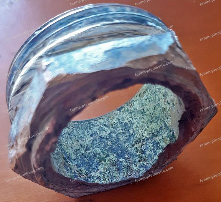

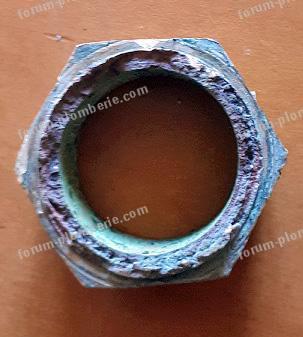

Je pense que vous parlez de la section du raccord.
C'est du laiton pas tout jeune vu comme il est parti en morceaux...

Voici l'autre morceau du raccord.
morceau du raccord de la pompemorceau du raccord de la pompe
04 mars 2018 à 15:58
Pas de vis de raccord cassé à l'intérieur d'une pompe
32 072 messages
Merci. Ce n'est pas jeune.
L'alliage a une drôle de couleur.
Vous n'avez plus qu'à monter un autre raccord. On aime bien les joints filasse. Certains dominent le téflon.
Vous faites au mieux.
