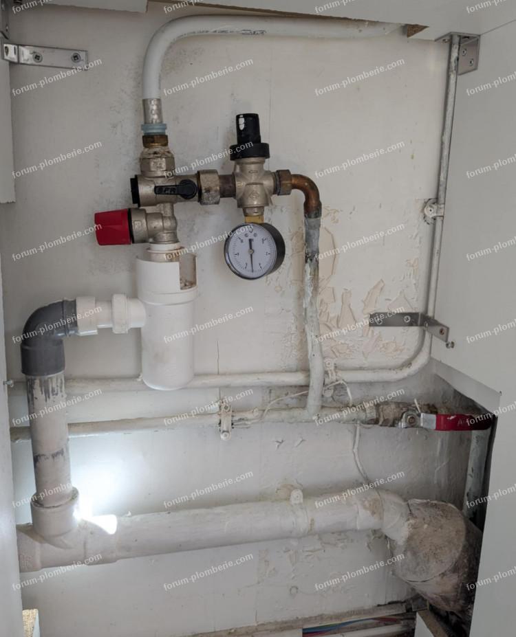

Sur mon installation d'eau, j'ai entre ma vanne d'arrivée d'eau et le groupe de sécurité, un régulateur de pression.
Je viens d'y installer dessus un manomètre afin d'être sûr de ne pas mettre trop de pression dans mes tuyaux et équipements.
Cependant, quand j'ouvre l'arrivée d'eau.
Mon manomètre indique directement une pression élevée à 5 bars même quand mon réducteur de pression est complètement desserré que ce soit en statique ou quand je tire de l'eau froide.
La pression diminue seulement quand j'ouvre de l'eau chaude.
Est-ce que je dois régler mon régulateur de pression à 3 bars lorsque je tire de l'eau chaude ou est-ce qu'il y a un problème sur mon installation ?
Quand est-ce que les 3bars maximum de pression sont à prendre en compte, quand l'eau froide est tirée, l'eau chaude ou en statique ?
Merci d'avance pour vos retours.

Je joins la photo de mon installation avec en bas à droite : l'arrivée d'eau froide qui passe par mon régulateur de pression puis mon groupe de sécurité et qui va dans mon ballon d'eau chaude via le conduit en haut.
J'ai installé mon manomètre sur le régulateur de pression.
Il m'indique 5 bars en statique et quand l'eau froide est tirée.
Qu'importe comment je règle mon régulateur de pression.
Le seul moment où cette pression diminue est lorsque je tire de l'eau chaude ou quand je ferme la vanne d'arrivée d'eau froide.
J'ai lu partout qu'il ne faut pas dépasser 3/3.5 bars.
Est-ce que le fait d'avoir 5 bars en statique pose problème et est-ce que je dois régler mon régulateur de pression pour avoir 3 bars lorsque je tire l'eau chaude ?
En espérant avoir été plus clair.
Nicolas

Bonjour Nicolas.
En principe le régulateur de pression se monte en tête d'installation.
Ce qui n'est pas le cas chez vous.
Il se monte en aval du compteur d'eau, juste après la vanne générale suivie du clapet antipollution.
Il agit alors sur la pression générale dans l'habitat, eau froide et eau chaude.

Je comprends la problématique de mon installation.
Mon réducteur de pression agissant seulement pour mon ballon d'eau chaude et pas pour tous les équipements de mon réseau.
Avant de potentiellement rajouter un réducteur de pression en aval du compteur pour l'ensemble de mon réseau.
Comment régler celui déjà présent régulant mon chauffe eau ?
Les valeurs que j'ai sont elles cohérentes ?
Nicolas

Bonjour Nicolas.
Le réducteur de pression tel qu'il est inclus ne régule pas la pression dès l'instant où un mélangeur est ouvert, les réseaux eau chaude et eau froide communiquent et sont donc à la pression dynamique du réseau.
Vous laissez le réglage tel quel, de toute façon il n 'a aucune importance.
Le groupe de sécurité du chauffe-eau est réglé à 7 bars et il agit pendant la chauffe si aucun robinet d'eau chaude est ouvert.
Ce n'est pas rajouter un réducteur en entrée, mais enlever celui-ci et le mettre en entrée.
5 bars en statique n'est pas une valeur prohibitive. Ici c'est ce qu'il y a en sortie du réducteur et tout va bien.
