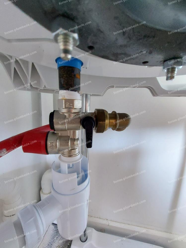

Je voulais changer mon groupe de sécurité car il fuit mais je vois que le raccord d'arrivée d'eau a été collé avec de la résine, je voulais de le démonter mais j'hésite.
Un conseil serait le bienvenu.

Êtes-vous certain qu'il s'agit bien de résine et non pas d'une pâte d'étanchéité du genre Loctite 577 qui a une couleur jaunâtre qui pourrait faire penser à de la résine ?
Auriez-vous une photo du "bidule" ? Merci.

Voilà la photo du raccord.

Ça ressemble bien à de la loctite.
Essayez de dévisser en maintenant très solidement ce qui est en bout du PER, mais je doute que vous y arriviez : ce raccord ne ressemble pas à un raccord 2 pièces!
Le montage n'aurait jamais du être fait de cette manière.huffy
Seule solution : couper le PER aussi près que possible de ce raccord et le remplacer par un raccord 2 pièces classique et donc démontable.
Bon courage.

En effet, cela ressemble à une pâte d'étanchéité du genre Loctite.
Bizarre que le raccord vissé suivant ait été effectué avec du Téflon ...
L'alimentation en eau du boiler a peut-être été revu par après ...

Pour moi c'est un raccord écrou tournant.
Bonne pince multiprise et clef à mollette.
Ne pas avoir peur de forcer, il suffit de casser la Loctite qui à ce niveau n'est pas utile il suffit d'un bon joint.

Merci pour vos réponses pour plus de précision j'ai trouvé près du cumulus une résine usagée Gebetanche plomberie peut-être que c'est celle qui a été utilisée, en forçant je ne risque pas de casser le pas de vis du cumulus ?

Je suis arrivé à démonter mon raccord, maintenant il faut que je monte mon groupe de sécurité.
Ma question faut-il mettre un joint fibre entre le groupe sécurité et le cumulus ?

Bonjour Zakou. Si la liaison vers le cumulus est de type femelle, et la sortie eau froide du groupe un filetage mâle, il faut filasse + pâte.
Observez comment le problème se présente.

Oui pour la filasse et pâte sur ce point pas de problème, ma question est : est-ce que je rajoute un joint fibre ente groupe de sécurité et le cumulus, j'ai un doute.

j'ai un doute.
On met un joint fibre entre un écrou qui enserre un collet battu et un embout mâle.
Regardez comment est fait la sortie eau froide du groupe, et l'entrée du chauffe-eau.

Voila une photo.

Pas de joint entre groupe et cumulus.
Pâte et filasse ou teflon bien posé.
Par contre joint entre arrivée d'eau et groupe.
