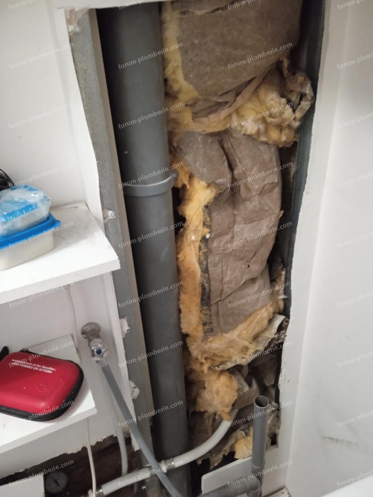

J'ai un tube PVC de 100 vertical qui sert à l'évacuation des eaux usées, je souhaite y intégrer une trappe pour avoir un regard. J'ai une fuite dans la canalisation horizontale et donc j'ai fait chemiser en passant par l'extérieur mais la fuite est toujours présente donc il faudrait passer par l'intérieur, d'où la trappe.
Je pensais y mettre une selle PVC de 100 ou plus petit car plus simple niveau travaux mais je ne vois pas beaucoup d'exemple de ce type, y a-t-il un risque ?
Ou vaut-il mieux couper directement la section pour y mettre une culotte à 45° avec un manchon de dilation ? même si plus galère
Que me conseillez-vous ?

Bonjour Robert,
Monter une selle Nicoll (on n'aime pas les marques de GSB pour les travaux délicats où la précision et la longévité sont de mise) est possible. Il faut bien dépolir les surfaces, les sécher, déposer la colle et presser fort (des colliers à vis feraient l'affaire).
L'inconvénient est qu'à l'intérieur de la selle il y a une partie cylindrique mâle qui peut, un jour, engendrer un bouchon.
La solution personnelle serait d'utiliser 2 manchons de dilatation verticaux Nicoll de façon à rendre la liaison démontable en ne se trompant pas dans les cotes. Verticaux si vous intervenez sur le tube vertical. Horizontaux dans le cas contraire.
Et insérer un Y avec tampon de visite serait un jeu d'enfant.
Suffira alors de monter un couvercle démontable sur le coffrage.
Ici il y a ce système en œuvre, qui permet de passer un déboucheur haute pression pour nettoyer jusqu'à 8 mètres de part et d'autres.
