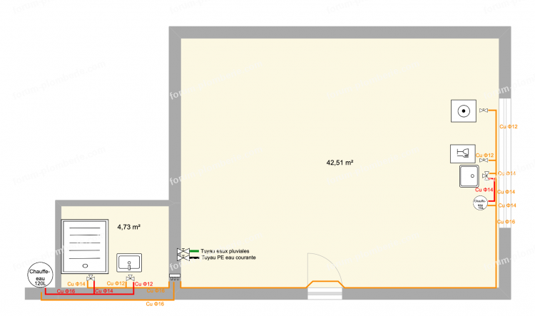

Je suis en auto-construction dans le Finistère, la maison est hors d'eau hors d'air, donc maintenant sur le second œuvre.
J'ai choisi de faire ma plomberie en cuivre pour la longévité et pour éviter le plastique.
Après lecture de la DTU, voici mes premiers plans pour un circuit cuisine et un circuit sdb avec la particularité d'avoir un petit chauffe eau cuisine 15L et un chauffe eau 120L pour la sdb. Je privilégie la simplicité.
Qu'est-ce que vous pensez du choix des diamètres ?
Et de l'alimentation en eau froide des chauffe eau.
Bon week-end,
JM
