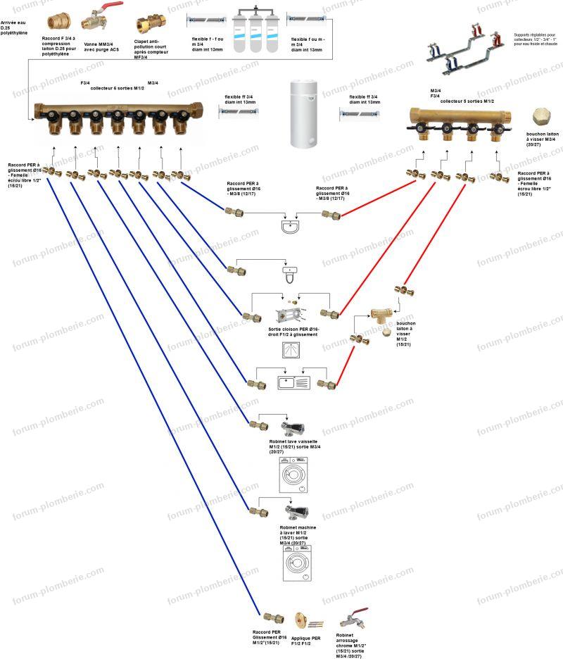

Je suis en train de réhabiliter une dépendance qui contiendra une salle de bain, un WC, une pièce de vie et une cuisine.
En terme d'équipement : une douche, un WC, un ballon ECS, une machine à laver le linge, un lave vaisselle, un évier et une prise d'eau extérieur.
Voici le plan que j'ai fait ainsi que l'ensemble des raccords.
Y a-t'il des anomalies ?
En vous remerciant.

Bonjour maddan.
On ne voit pas grand chose. Pas d'anomalies à priori. La distribution est on ne peut plus simple.
On rappelle que l'usage du multicouche semble préférable et que les diamètres sont extérieurs.
Il y a peu un internaute a réalisé son installation avec du multicouche de 16, soit 11 mm intérieur, et que ce n'est pas le meilleur choix. On peut douter du débit à l'usage.
S'il y a adoucisseur, on prévoit l'alimentation des puisages extérieurs et de l'eau froide cuisine en eau non adoucie.
A part cela, tout le reste n'est pas bien compliqué.
Pour ce qui concerne les évacuations on respecte les diamètres qu'il faut, on insère des tampons de visite un peu partout de façon à déboucher "au cas où".
Pour la douche on peut utiliser un vidage Turboflow.
Pour LL et LV on s'arrange pour que la hauteur entre l'axe de sortie du siphon et l'extrémité haute soit proche de 50 cm pour éviter tout débordement.
S'il faut, on surélève le groupe de sécurité pour les mêmes raisons.
On privilégie aussi l'esthétique, le multicouche s'y prête bien en étant soigneux, éventuellement en utilisant des tronçons rectilignes.
