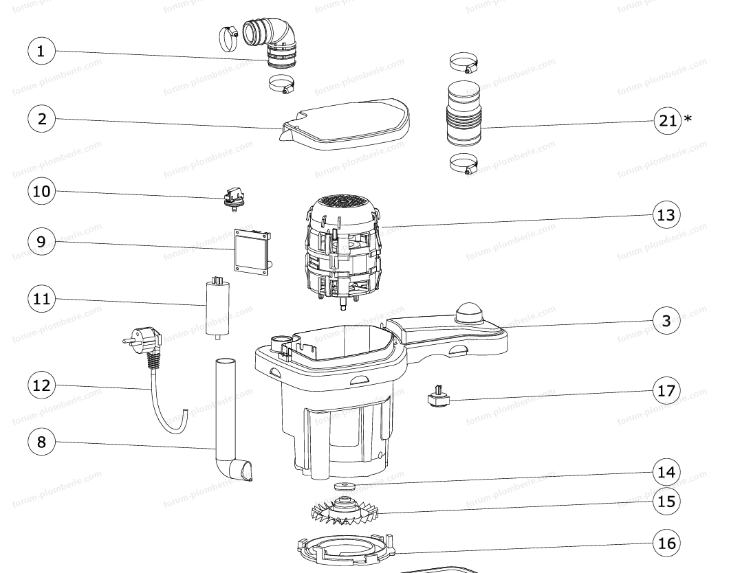

Bonjour, chers bricoleurs et autres experts, je fais appel à vos conseils afin de m'aider dans ma situation difficile et de m'éviter, si possible, une lourde facture.
Mon Sanibroyeur (W12P), qui avait déjà quelques difficultés à démarrer, a finalement cessé de fonctionner complètement. Je prie donc qu'une âme charitable vienne à mon secours.
Le moteur émet un bourdonnement sourd mais la lame ne tourne plus. J'ai donc pris mon courage à deux mains, ouvert le couvercle et essayé de faire tourner le moteur avec un tournevis.
Cela a été difficile, mais j'ai réussi à le faire tourner. J'ai également démonté le réservoir pour nettoyer la partie visible de l'hélice, qui était très entartrée. Cependant, je me suis arrêté là, craignant de faire une erreur et ne sachant pas comment enlever la partie basse (numéro 16 sur le schéma) qui est jointe. Mais apparemment, en utilisant le tournevis, j'ai réussi à la faire tourner.
Voici donc mes conclusions :
1. Il y a trop de calcaire sur la partie 15 de l'hélice, ce qui empêche son bon fonctionnement.
2. Le condensateur est défectueux (y a-t-il un moyen de le tester sans appareil ?). Je compte me rendre chez LM cette semaine pour essayer de le remplacer, mais sans grand espoir.
3. Le moyen (je suppose qu'il s'agit du moteur) a peut-être grillé (j'espère que non, mais il était très chaud après mes tentatives infructueuses pour le faire démarrer).
Si un expert en la matière pouvait m'apporter son aide, je lui en serais très reconnaissant.
Merci, Florent, bricoleur du dimanche.

Bonjour Florent 2B.
On va vous éviter de remplacer le sanibroyeur ce qui vous fera faire certaines économies.
1. Le calcaire peut se dissoudre avec du vinaigre ménager préalablement chauffé presque à ébullition.
2. Votre essai de démarrage avec un tournevis, précédé d'un bourdonnement, est le signe d'un condensateur moteur défaillant.
3. Le moteur n'a pas grillé s'il tourne avec le démarrage que vous avez effectué.
Mais il ne faut pas insister. Quand le moteur grogne sans tourner il chauffe et ce peut être destructeur.
Il faut changer le condensateur 11.
Mots clés : condensateur moteur. Voir entre autre chez Conrad.
