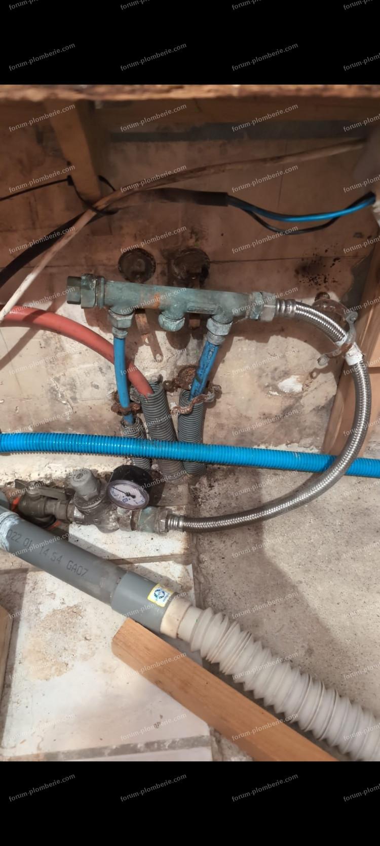

Question bête, quelle est cette pièce avec un manomètre sur mon installation ?
Est elle indispensable? je vais faire un peu de rénovation donc à savoir si je dois remettre la même chose.
Par avance merci.
réducteur de pression avec manomètre

Cette pièce, qu'il aurait été préférable de photographier de face, est un réducteur de pression associé à son manomètre. Sauf erreur car on ne voit pas où ce manomètre est connecté.

Ci-joint une photo de près.
La pièce semble vétuste, c'est pourquoi j'envisageais de la remplacer.
Je pense que cela doit être dans mes compétences.
D'autant plus que je dois remplacer le Plymouth de mon alimentation générale qui en est à sa troisième fuite depuis notre achat de cette maison.
S'il n'est pas nécessaire de changer le réducteur de pression, je m'abstiendrai.
Le problème est que je ne connais pas la pression qui arrive sur mon installation sans ce dispositif.
manomètre avec réducteur de pression

Il me semble voir gravé sur le corps du réducteur la mention "with filter" ... a t'il seulement été nettoyé une seule fois ?
Pour le montage de ce genre d'appareil j'aime beaucoup l'encadrer de raccords facilement démontables ("raccords unions" ou raccords 3 pièces) afin de faciliter le démontage ou le remplacement.
La pression statique affichée est de 2 bars, ce n'est pas bien grand.
Vous l'enlevez et raccordez le flexible.
Quand vous pourrez, vous pourrez mesurer la pression avec un manomètre nomade.

Alors je ne pense pas qu'il ai été nettoyé, depuis son installation en 2012.
Moi j'ai acheté y a 4 ans et je l'ai pas fait non plus, peut-être que ça joue sur la pression déjà.
En effet 2 bars, ça explique peut-être pourquoi quand l'un tire la chasse l'autre à la douche à plus de débit.
Peut-être, sauf si le réglage a été choisi à la pression basse.
Vous l'enlevez, ce semble facile, et vous verrez bien.
