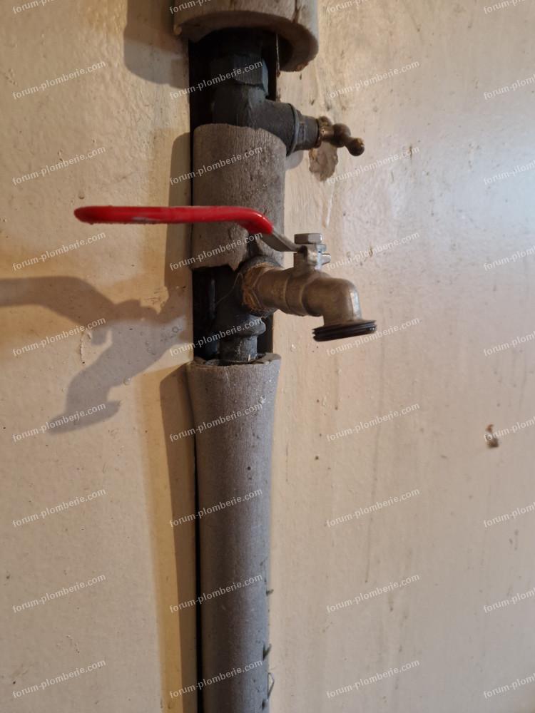

Voici les photos, j'espère qu'elle seront visibles c'est mon 2ème essai.
robinet arrivée d'eau généralerobinet arrivée d'eau généralerobinet arrivée d'eau générale

Re. Le tuyau galvanisé n'a pas bonne mine.
Le robinet est également d'époque : il ne faudrait pas que la tête vous reste dans les mains.
Vous signalez que le réducteur de pression est ailleurs près du robinet de jardin. S'il est accessible, il y aurait moyen d'intervenir dessus. De toute façon, si vous avez des doutes, il faut mesurer les pressions après réducteur (statique et dynamique).
Ici on est à 5 bars en statique et 3,5 à 4 en dynamique (il faudrait aller voir). Il n'y a rien de trop.
Vu d'ici, il semble qu'il faudrait mettre des euros dans la remise à neuf du point de livraison de l'eau.
Et qu'en est-il de l'arrivée avant compteur ? Est-elle dans le même état ?
La fuite après compteur n'est pas improbable.
Si le compteur est communicant, le service de l'eau vous avertira en cas de débit continu. Il vaudrait mieux que ce soit ainsi.

Voici le robinet en question.
20230517 113148
