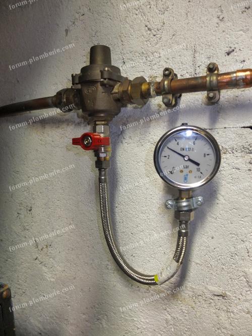

Une idée d'essai.
Manomètre en place l'eau ne coule pas ; vous enlevez le manomètre et remettez le bouchon.
Si l'eau coule de nouveau, eh bien on ne comprend pas trop.
Une photo rapide ci dessous d'un montage qui fonctionne.
Réducteur de pression et manomètre
12 août 2017 à 10:46
