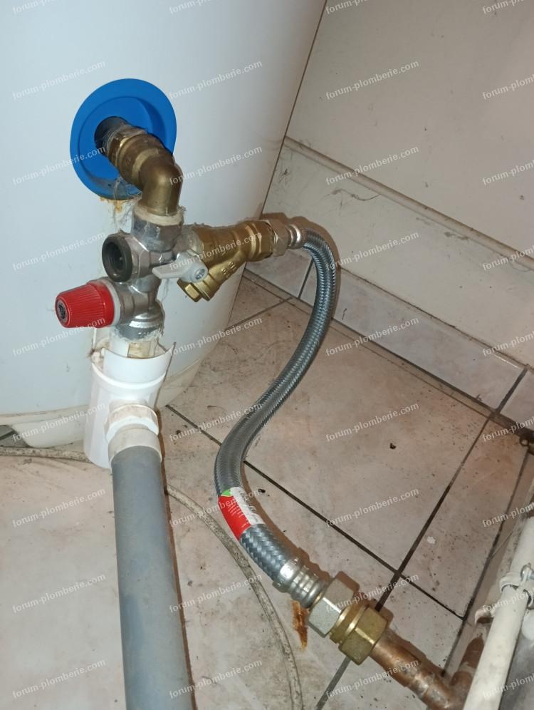

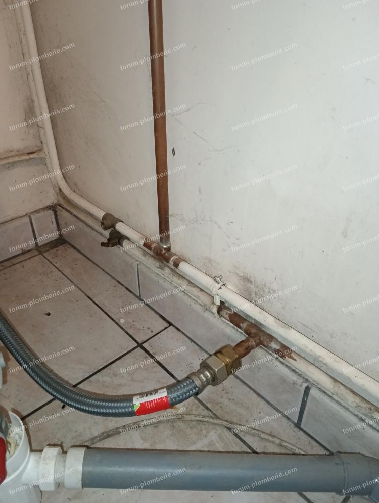

Comme je le disais dans mon premier message, mais peut être pas assez explicite, la pression EC et EF est bonne tant que le chauffe eau n'est pas plein.
J'ai testé en vidangeant le tuyau d'eau froide + l'eau chaude de la partie supérieure du chauffe eau où se trouve la canne, puis remise en eau, ouverture du robinet du lavabo alternativement sur EF et EC, la pression est là, mais dès que le chauffe eau est plein, la pression chute.
Donc pas d'obstruction dans la tuyauterie a priori puisque l'eau s'écoule correctement pendant le remplissage du chauffe eau.
Photos jointes :
1/ groupe de sécurité + filtre
2/ modification de la tuyauterie (le chauffe eau se trouvait initialement dans les combles)
Et je reprécise que l'installation a été fonctionnelle pendant environ 1 an avant d'avoir ce souci de pression.

Ce n'est pas un réducteur de pression, c'est un filtre a tamis.

Avez-vous essayé de l'enlever complètement, ou le tamis ?
Ou enlever le tamis et mettre un bouchon ?
En général on peut être amené à mettre un filtre à cartouche filtrante dans le réseau quand l'eau est chargée en impuretés.
Ou quand il y a un adoucisseur.
C'est la première fois sur ce forum qu'on voit qu'un tel filtre est utilisé, d'où la confusion.
