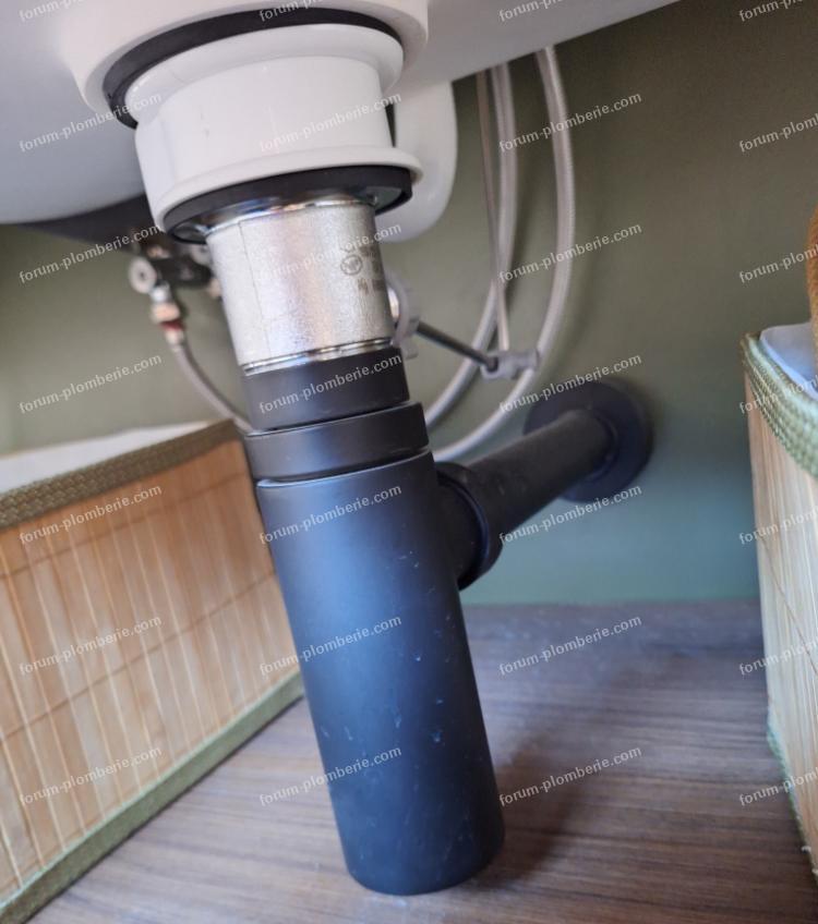

J'ai emménagé récemment dans une maison.
Dans la salle de bain j'ai cet évier, je ne sais pas comment accéder au siphon pour le nettoyer.
Je pense qu'il faut dévisser la partie verticale, puis la pousser vers le bas afin d'extraire le siphon.
J'ai essayé de le faire en poussant le tout vers le bas sur environ 1,5 cm, ça n'a pas fonctionné, je n'ai pas pu accéder au siphon.

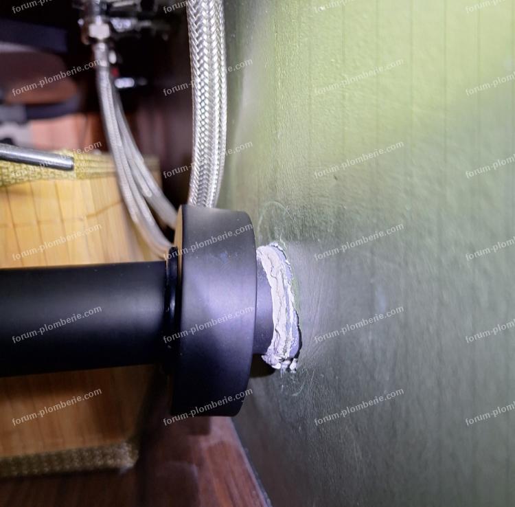

Je n'ai pas trop forcé mais j'ai peur d'avoir pu fissurer le PVC encastré dans la cloison placo (puisque la partie horizontale qui se raccorde au PVC a été poussée vers le bas), est-ce possible ? Je précise que le joint entre le tuyau horizontal alu et l'entrée PVC est intact.
Et quelle est la bonne façon de faire pour accéder au siphon afin de la déboucher ?

Bonjour Wagor.
On ne connait pas ce type de siphon.
On suppose que sur la photo de gauche le tube vertical est le siphon et qu'il ne traverse pas la planche du bas.
On suppose que vous êtes propriétaire et que vous ne pouvez faire appel au bailleur.
Il faudrait dévisser les bagues solidaires du siphon de façon à donner du mou, et ne pas forcer.
Bref, la méthode OSD traditionnelle.
Dans ce cas il faut rester optimiste et se dire qu'on va y arriver, même si c'est long.

Une photo des écrous qu'il faut dévisser pour retirer le siphon. photo sur autre forum
L'étanchéité entre l'évacuation en PVC du mur et le tuyau alu du siphon semble être faite au joint de silicone, donc conserve une légère souplesse mais il ne faut pas tirer dessus.
démonter un siphon de lavabo
