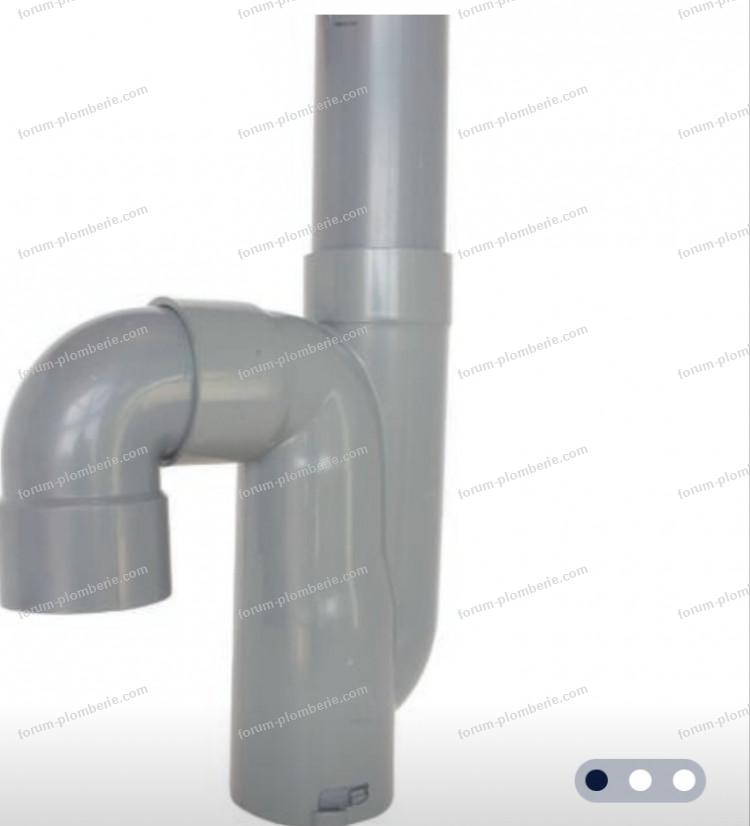

J'ai ce type de siphon. Je pense qu'il est bouché.
Question toute bête, faut-il pour le nettoyer, bien déclipser le bas svp ?
Merci à vous.

Bonjour Terrien !
Oui il faut enlever le bouchon en dessous.
Il n'est pas réellement "clipsé" il faut le faire tourner un tout petit peu dans le sens inverse des aiguilles d'une montre lorsqu'on le regarde de face (donc par en bas) ensuite il doit descendre.
Pour l'opération, prévoyez un récipient en dessous du siphon !
