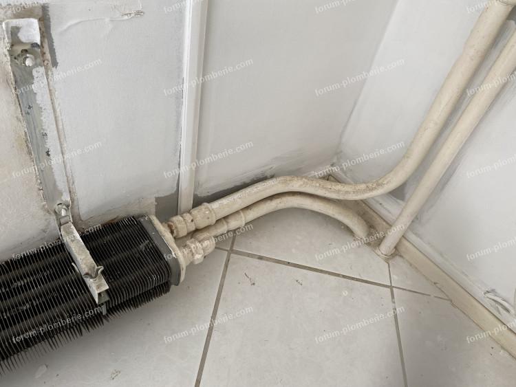

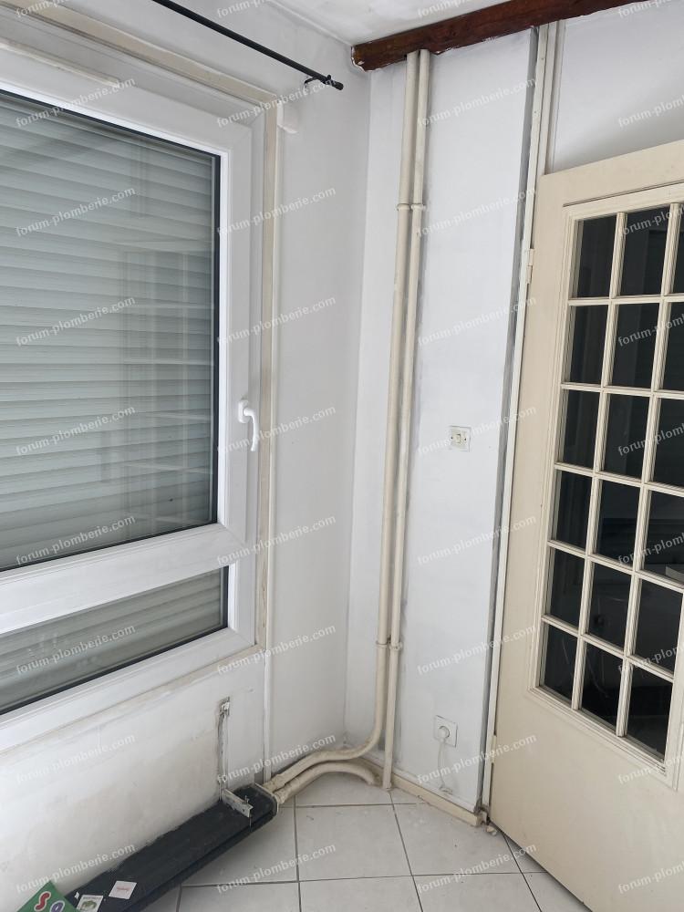

J’ai de vieux radiateurs Atlantic.
J’ai l’impression qu’ils ne fonctionnent pas comme les traditionnels radiateurs avec départ et retour mais départ qui repart ensuite chez le voisin du dessus et arrivée au dernier, là le retour repartirait en bas.
Du coup si je veux changer ces radiateurs je peux mettre quoi à la place ? Les radiateurs à eau classique ?

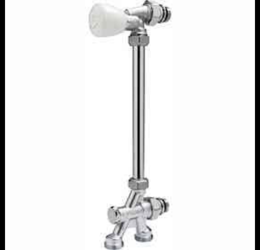

Je me permets de vous soumettre une réponse qui nécessite la confirmation d'un expert.
S'agit-il d'un système de chauffage monotube ?
Donc, peut-on utiliser un radiateur à eau classique et y installer un corps thermostatique monotube, comme celui en photo, si je ne me trompe pas ?
Merci pour votre aide et bon jour férié. smile

S'il s'agit d'un chauffage collectif il vaut mieux faire intervenir un professionnel qui saura répondre à votre question et effectuer l'intervention. On croit deviner qu'il faut fermer tout le réseau de chauffage et cela implique des obligations techniques et administratives s'il s'agit d'un immeuble.

Ceci étant dit ça ressemble beaucoup plus à un chauffage collectif qu'à un monotube.
