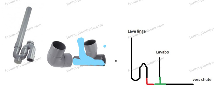

Voilà ce que je souhaiterai faire selon le schéma.
installation siphon lave vaisselle

Là OK ; on comprend…
C'est tout à fait correct à part... le pied de biche qui doit être mis impérativement dans l'autre sens…

Voilà.
