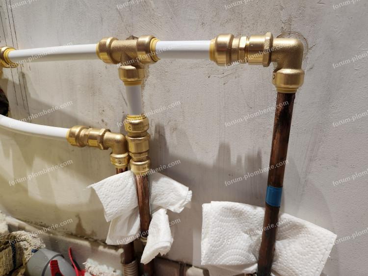

J'ai commencé hier un raccord cuivre #14 vers multicouche #16 (oui je sais, 14 vers 16, c'est moche sad ... mais je n'avais que ça et c'est juste pour un évier/lave-vaisselle).
J'ai dû scier les 3 tuyaux cuivre bien droits, à la scie à métaux, car le tout est à 2cm du mur.
Ensuite, j'ai limé et poncé au papier de verre.
Cependant, je crois que mon problème provient du fait que je n'ai pas ébavuré l'extérieur du cuivre... (erreur de débutant que je suis). En insérant le raccord à clipser, j'ai très certainement abîmé le joint à l'intérieur, ce qui provoque une petite goutte toutes les 30 secondes sur deux raccords...
Ma question finale porte finalement sur la durabilité dans le temps des raccords :
- Dois-je continuer avec des raccords à clipser en ayant correctement ébavuré cette fois-ci ?
- Dois-je directement utiliser des raccords bicônes avec olive en laiton, puis continuer vers le multicouche avec les autres raccords à clipser ?
- Ou bien, dois-je opter pour une brasure à l'étain ?
Laquelle de ces 3 solutions vous semble la plus durable sur 30/40 ans ?

Bonjour Michel.
Il faut essayer. Non seulement il ne doit subsister aucune bavure, mais il faut passer un abrasif fin voire très fin, pas du papier de verre.
Continuer, on ne sait pas. Par contre, le cuivre ayant été bien préparé comme précédemment décrit, l'assemblage avec graisse silicone de plomberie sur les parties à assembler et filetages est efficace et certainement éternel.
Idem, si le cuivre est très bien préparé avec utilisation de flux décapant, la liaison est sûre.
On manque de recul. On fera un retour d'expérience sur le forum à partir de l'au delà.
Pas trop d'expérience concernant le multicouche.
Ce qu'on sait est que c'est un procédé de plus en plus utilisé, notamment dans les nouvelles constructions de grande taille, facile et rapide à mettre en œuvre. Aucune idée sur la durabilité.
Esthétiquement et mécaniquement le cuivre a ses avantages, et on sait que, sauf dégradation toujours possible suivant le matériau qui n'est pas inerte, il n'y a pas de soucis à long terme. Mais il faut investir suffisamment d'euros, une question de choix et possiblement, de génération.
