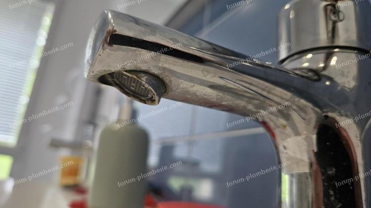

Est-ce que quelqu'un peut me dire où trouver l'outil qui me permettra de dévisser les mousseurs de mes robinets Hansa (format inhabituel).
En magasin de bricolage ils ont séché...
Merci d'avance

Bonjour Julien.
Voyez plutôt chez les distributeurs de matériels sanitaires.
L'outil est généralement vendu avec le mousseur.
On trouve ce type de mousseur avec l'outil chez Bezos, bien qu'on préfèrerait trouver ailleurs.
Il vaut mieux avoir un stock de mousseurs + outils.
Vous devrez détruire le vôtre car il est fossilisé avec du calcaire.
Il faudra dissoudre le calcaire restant avec du vinaigre ménager préalablement porté à ébullition et avec une petite tasse ou tout autre récipient, vous ferez prendre un bain à l'extrémité du robinet.
Au remontage il faudra viser juste, et enduire le filetage de graisse silicone plomberie.

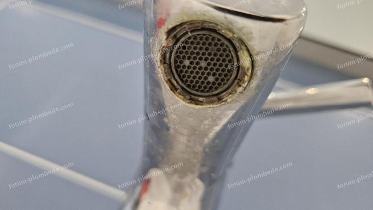

Mon robinet est un modèle 308/309.
Pouvez-vous me dire où trouver un mousseur "compatible" ? Mots clés ou site Internet.
Merci encore.

Un retour rapide.
Les dimensions sont peu nombreuses, chaque constructeur de robinet s'adaptant à l'offre du marché.
Une fois le mousseur démonté, il suffira de relever sa dimension.
Internet et surtout Bezos permettent de trouver la référence.
Les mots clés sont aérateur caché robinet
C'est ainsi qu'on a trouvé ceci : Modèle : TJ M18,5x1, avec clé de démontage
Et https://www.neoperl.com/global/fr/blog/enlever-cache
