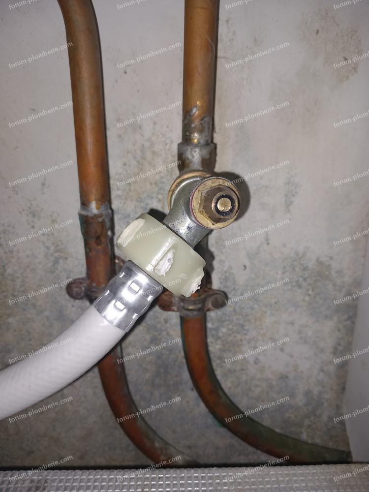

J'ai un lave-vaisselle, mais je ne m'en sers pas.
Je voulais couper l'arrivée d'eau, sauf que je n'ai pas de valve ou de robinet (voir photo).
Auriez-vous une idée de comment je pourrais la fermer ?
P. S. : Je n'y connais pas grand-chose en plomberie.

Bonjour Pierre183,
A première vue on ne reconnait pas un robinet, mais une sorte de prise d'eau*. Si c'est le cas, on se demande pourquoi il n'y a pas de robinet, même pas une question d'économie. Un bricolage ?*
Pour fermer cette sortie, vous pouvez couper l'eau générale de l'habitat, enlever le flexible en dévissant l'écrou nylon.
Auparavant vous aurez approvisionné un bouchon femelle en laiton et un joint plat 20×27, puis vous refermerez la sortie.
Il vous faudra un peu d'outillage, une pince multiprise ou une clé anglaise. Il faudra éviter de tortiller le tube en cuivre, donc bien tenir les pièces quand vous serrerez.
Enduire le bouchon d'un peu de graisse silicone permet un serrage en douceur, mais ce n'est pas obligatoire.
* Attendons d'autres avis.
