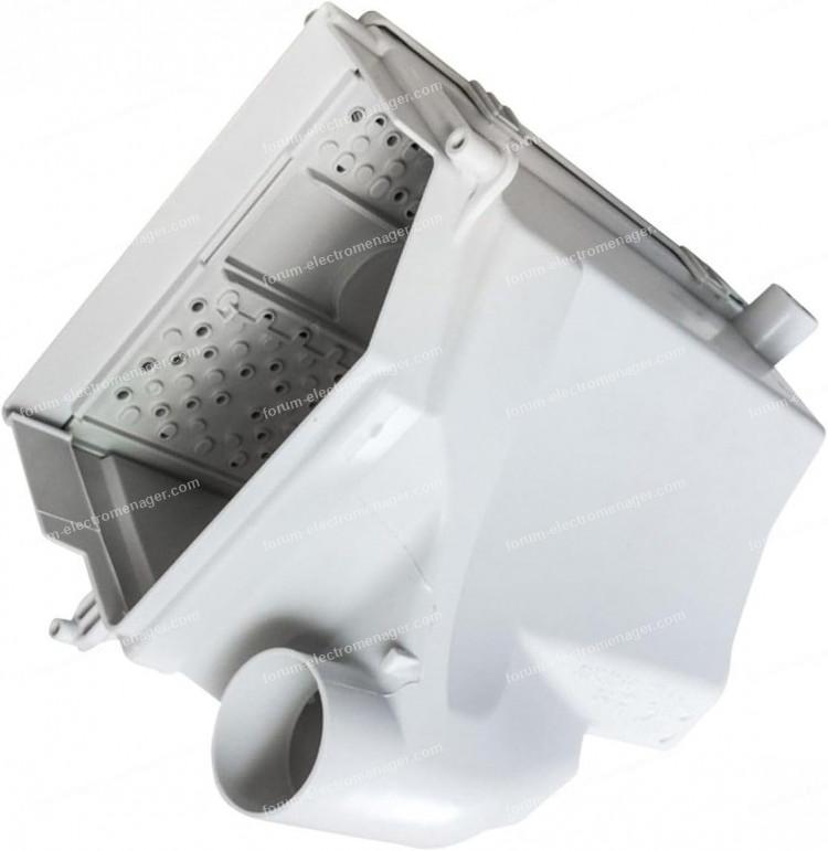

Sur votre machine le problème bac plein (malheureusement trop fréquent sur ce type de machine) peut provenir de la sonde ou de la carte électronique, vérifier et nettoyer également les 2 connecteurs à 2 fils de la sonde avec du clean contact.
Un remplacement de carte pour une machine de cette age n'est pas rentable.
Si votre machine refonctionne bien vous pouvez bien nettoyer le canal de descente d'eau vers le bac de récupération à l'aide d'un petit goupillon tous les 3 mois.
Sur le forum nous avons un expert en carte électronique (Mamigas1), si le remplacement de la sonde ne résous pas le problème reposter avec comme titre "sèche-linge WTC84102FF/11 problème carte de commande" avec photo de la carte et référence de celle-ci..

Vérifiez que l'eau arrive bien en prélavage dans le bac prélavage (électrovanne prélavage).
Puis en lavage dans le bac lavage (électrovanne lavage).
Pour l'assouplissant en rinçage les 2 électrovannes sont ouvertes, par croisement les jets d'eau arrivent dans le bac assouplissant.
Si votre lave-linge prend la lessive prélavage et de l'adoucissant en même temps, c'est probablement parce que la partie supérieure du bac à lessive est bouchée
Voir la question 23237 http://www.forum-electromenager.com/soupline-pas-prise-en-compte-bac-se-remplit-d-eau.html qui traite un peu le même problème.
Bien nettoyer le distributeur voir photo.
