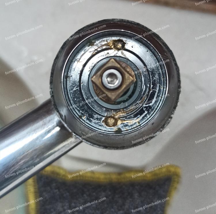

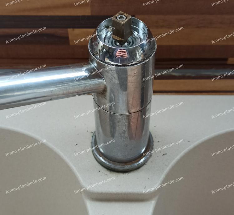

Mon mitigeur de cuisine de marque Franke fait du goûte à goûte en fonction de sa position.
Je voudrais changer la cartouche mais je n'arrive pas à dévisser la partie bombée qui la recouvre.
Pince normale, pince à ergots, rien n'y fait.
Des idées ?

Utiliser une clé démontage cartouche mitigeur (faire recherche dans Google), mesurer l'entraxe des trous pour trouver le bon modèle.
Une bonne clé à ergot type Facom peut faire l'affaire mais bien choisir les plots (il ne faut pas que les plots empiètes sur la bague centrale autrement cela bloque) et éventuellement mettre du vinaigre blanc pour dissoudre le calcaire éventuel et facilité le dévisage.

Merci beaucoup polo29 pour cette réponse.
J'ai commandé et reçu aujourd'hui la clé universelle mais elle est légèrement trop grande...
L'écart entre les trous est de 21mm et la clé fait 24mm.
Et comme c'est une clé universelle je pense que ceux sont des cotes standard.
J'ai envoyé un mail au SAV de Franke.
