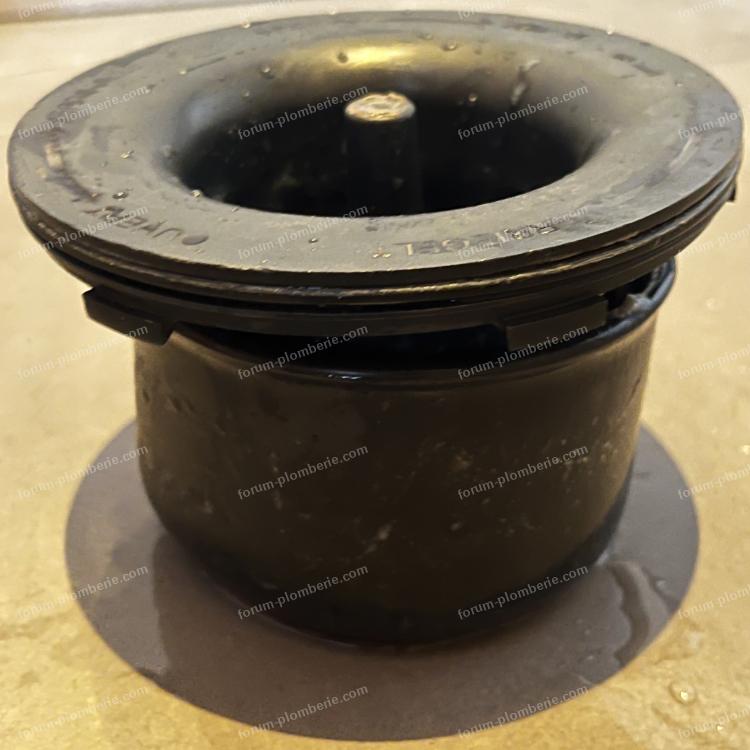

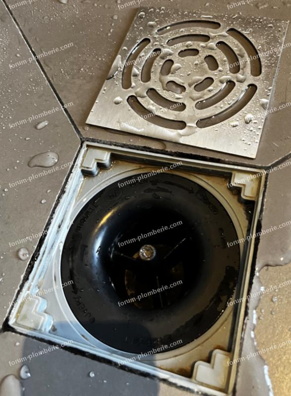

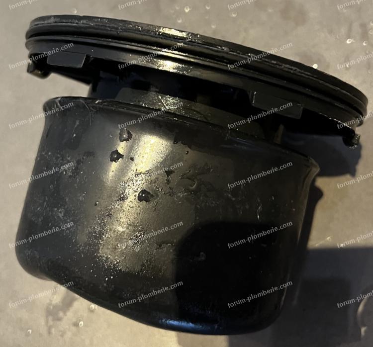

Je suis à la recherche d'une référence, s'il vous plaît.
Le système anti-odeur de ma douche s'abîme et je voudrais avoir une pièce neuve. Malgré plusieurs recherches, je ne retrouve pas ce modèle sur le net.
La bonde est horizontale, sans marque apparente.
Elle se bloque par un quart de tour.
Auriez-vous une idée pour améliorer ma recherche ou même la marque de cet objet ?
Je vous remercie pour les conseils que vous pourriez avoir.

Je pense qu'il s'agit de la marque LAZER Bonde Rotaflux sortie horizontale référence 350001.
Disponible chez LM et autre GSB, le siphon seul ne se vend pas il faut prendre le kit, autrement renseigner vous chez Cedeo (très bon conseil).
