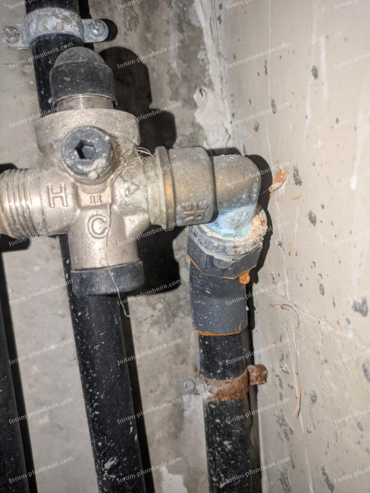

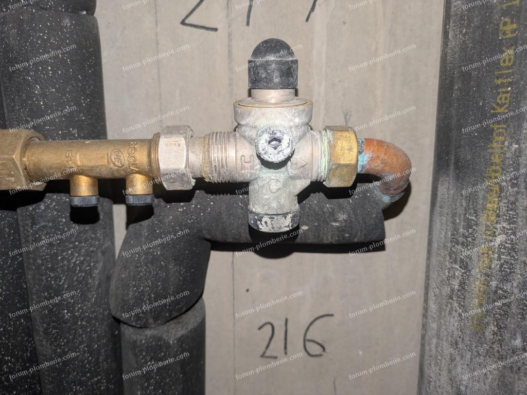

J'ai fait un contrôle visuel de l'état de mes régulateur de pression.
Pour l'eau froide (photo ou il y a les deux sortes de plombs bleus), j'ai pas l'impression qu'il y ait de traces de corrosion notable, juste un dépôt sur coude en sortie.

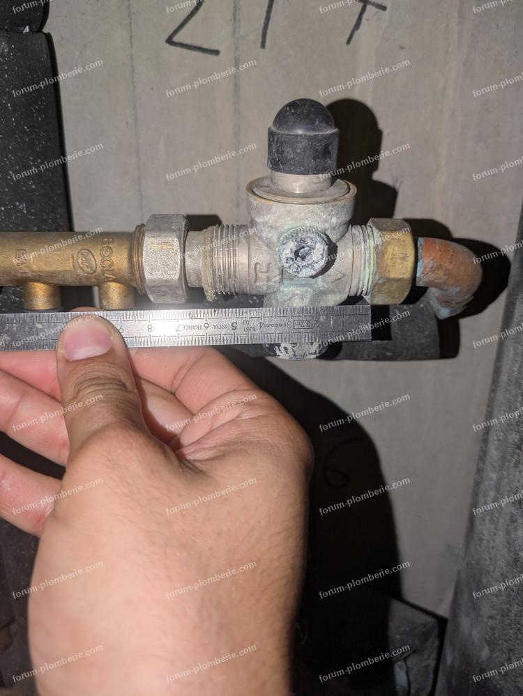

Pour ce qui est de l'eau chaude, j'ai l'impression qu'il est attaqué.
Je redoute de causer un dégât des eaux à mes voisins, surtout étant souvent absent de chez moi.

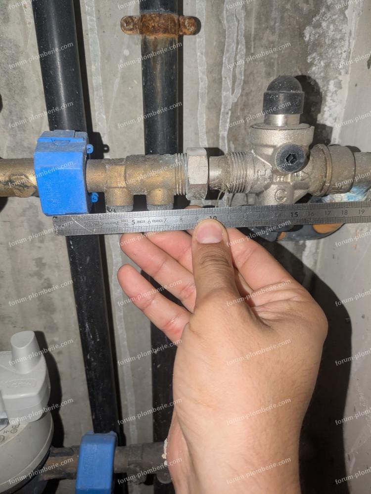

3- Je n'ai pas réussi à identifier la marque de ce qui est monté à l'heure actuelle, je sais juste qu'il me faut un raccord tournant femelle 3/4 en entrée et un raccord mâle 3/4 en sortie, le tout faisant environ 85-90mm, j'ai vu les réf thermador/caleffi r533ach et r533ac qui ont l'air de convenir pour le remplacement "en lieu et place", est ce que c'est un bon choix ?

Pourquoi pas, mais en démontant le réducteur de pression il y a risque de vidanger tout votre réseau si vous ne prenez pas toutes les précautions nécessaires en amont. Il y a un certain risque d'écoulements incontrôlés, sauf s'il y a un robinet à votre étage.

3. "le tout faisant environ 85-90mm" Il faudra choisir un matériel de longueur absolument identique, car il ne semble pas y avoir de jeu latéral. Sauf à desserrer les colliers.

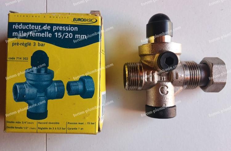

Suiver les conseils de GL, votre réducteur de pression est une marque disparue (EUrobasic référence 714302 voir photo jointe) Cedeo ou autres pourront vous trouver un remplacement avec cette photo.
réducteur de pression EUrobasic
