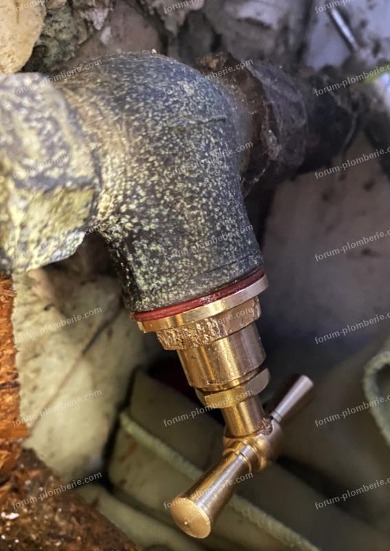

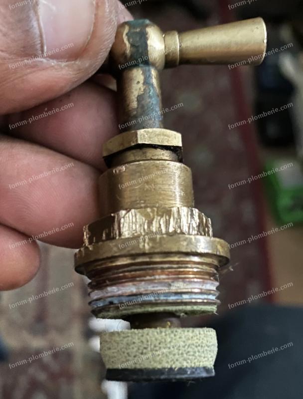

La tête de robinet à potence au pas de gaz de ma vanne d'arrivée d'eau ne fonctionne plus.
Cette tête de robinet date des années 60 et sur le corps de la tête à potence, il est gravé le chiffre "21".
Je dois donc la changer.
Pour la remplacer, j'ai acheté une nouvelle tête de robinet d'arrêt 15/21.
Mon problème est que je n'arrive pas à visser complètement la nouvelle tête de robinet. Il reste un petit millimètre à combler.
Je pense avoir choisi la bonne taille 15/21 et le filetage est correct.
Veuillez trouver ci-joint une photo de l'ancienne tête à potence, ainsi qu'une photo de la nouvelle tête de robinet installée, mais pas complètement.
Par avance, je vous remercie de votre aide pour m'aider à résoudre ce problème.

Pendant le serrage la tête de robinet doit complétement être ouverte, je pense que le clapet bloque sur son siège et empêche le serrage complet,dévisser de quelques tours la manœuvre de la tête de robinet et reprendre le serrage.

Attention toutefois : il existe pas mal de têtes de robinets de coupure de tailles et/ou de filetages différents... sweat
En principe on teste la tête retirée sur une plaque destinée à cet usage.
C'est si facile de se tromper...
