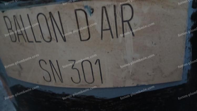

Pour éclaircir le problème, j'aimerais bien identifier s'il s'agit d'un ballon à vessie ou à diaphragme ou encore autre chose. Il s'agit d'un dit "d'air" de la société Ronot (fermée maintenant). J'ai ajouté des photos si cela peut aider.
Est-ce que vous seriez me dire de quel type de ballon il s'agit ?
Si vous avez des conseils pour détecter l'origine de la panne, je suis preneur !

Pourriez vous faire une photo du ballon.
Comme vous avez une bride d'entrée et une bride de sortie votre ballon n'a pas de vessie, sur un ballon à vessie, l'eau est dans la vessie et l'air autour de la vessie donc un seul raccordement pour l'eau.

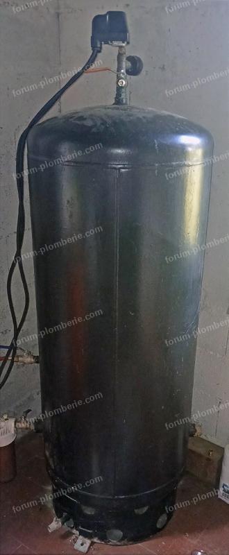

Le ballon me semble sain.
Mais je vous envois une photo.
Dites moi ce que vous en pensez.

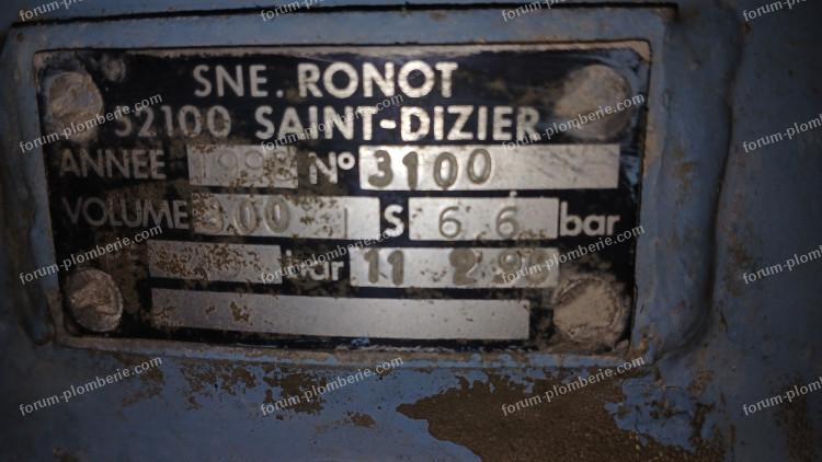

Pour l'état d'un ballon c'est la partie interne qui compte, RONOT faisait de très bon ballon en acier galvanisé qui était pas peint, je vois mal la photo mais votre ballon semble en acier non galvanisé et peint.
Je confirme que votre ballon est sans vessie.

Y a t-il un moyen de voir si la partie interne du ballon est usée ?
Le ballon est effectivement peint en noir. Je sais pas dire s'il est galvanisé ou non du coup. Je pense que c'est de l'acier après je ne sais pas dire s'il est galvanisé. Sur les pattes (non peintes) cela ne semble pas être de l'acier galvanisé.
Ça semble donc plutôt être de l'acier partout à moins qu'ils aient ajouter des pattes acier et souder sur du galva ? c'est je pense peu probable.

Pour inspecter l'intérieur de votre ballon, il existe des caméras d'inspection endoscopique que l'on passe par un passage (pressostat, bouchon de monture, etc.). La caméra est branchée sur votre tablette ou téléphone Android et pour environ 25€ sur Aliexpress ou autre, elle vous permet de visualiser les canalisations ou autres. Elle existe en version de 1 à 10m.
Je vous joins une photo d'un ballon RENOT de 300l en acier galvanisé.

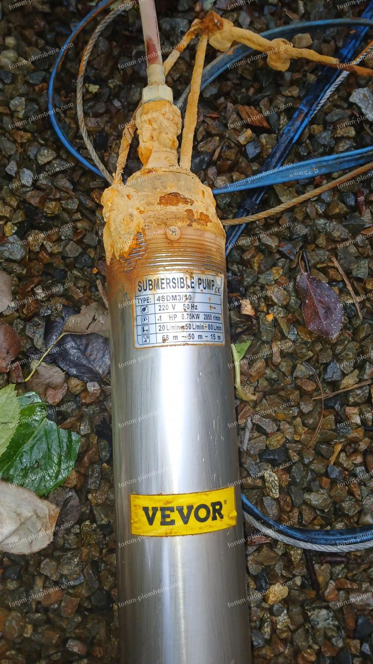

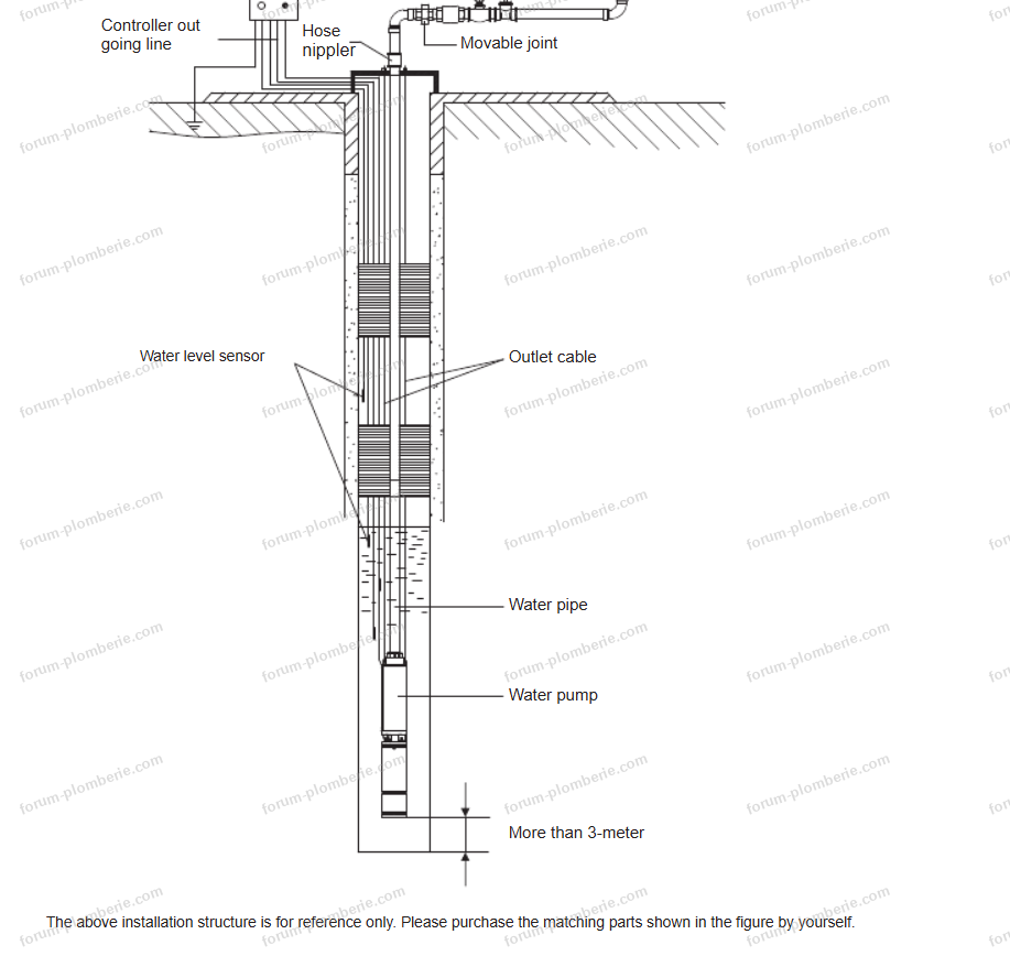

Je reviens avec plus d'informations sur mon puits. Le puits fait 9 mètres de profondeur. L'eau est actuellement à 8m20 du niveau du sol. Il y a donc 80 cm d'eau.
La pompe est une pompe VEVOR - 4SDM3/10 - 1 HP (que pensez-vous de cette marque ? Il me semble que c'est chinois).
A priori la pompe est suffisante en terme de puissance mais dans la documentation (ou une doc similaire trouvée sur internet) il suggère que la pompe soit placée à au moins 3 mètres du fond. C'est à dire que le bas de la pompe devrait être placée à 6 mètre du sol. (en dehors de l'eau).
J'ai tendance donc à penser que la pompe actuelle n'est pas adaptée à mon puits.

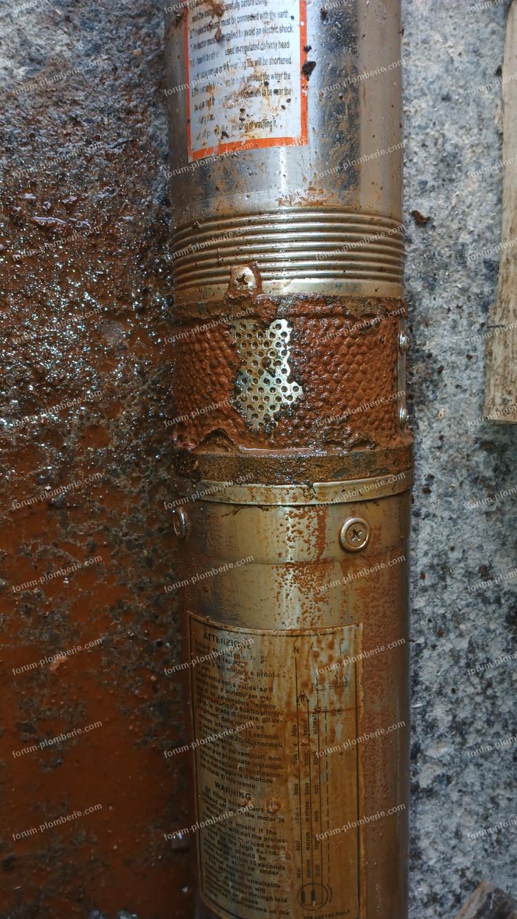

J'ai aussi l'impression qu'il s'agit d'une pompe plutôt adaptée à des forages qu'à des anciens puits
Aussi la pompe me semble très encrassée et je ne pense pas que celle ci soit très vieille. N'ayant toutefois jamais vu d'autres pompes immergées de ce type de ma vie, je ne sais pas trop quoi penser de la rouille présente au niveau de la crépine.
Je vous joins des photos. Qu'en pensez-vous ?
J'ai nettoyé un peu la pompe sur certaines des images pour apercevoir la "crépine".

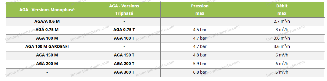

Si la pompe n'est pas adaptée, vers quoi devriez je me tourner ? Pourrait-il être intéressant dans mon cas de me tourner vers une pompe de surface ? Peut être une pompe AGA 200 pourrait fonctionner, même si le site renseigne un niveau max d'aspiration de 8 mètres :
https://www.pompes-direct.com/pompe-surface/autoamorcante/aga-200-monophasé/9397.html
Par contre les caractéristiques donne un niveau de pression max de 5.9 bar. Ce qui me parait suffisant si on part sur 1 bar (10 mètres) + 3,5 bars ?
N'hésitez pas à me corriger si je dis n'importe quoi ...
Bonne journée.
Merci pour votre retour. Je vais voir pour acheter ce type de caméra.
Bonne journée.
13 septembre 2025 à 11:28
Réponse 7 du forum dépannage plomberie
Ballon d'air Ronot Ballon tampon puits pompe immergée
Bonjour, j'étais absent ce week-end.
Effectivement vu la profondeur de votre puits une pompe de surface ferait mieux l'affaire.
Vevor est une marque chinoise (Firman) et la qualité est moyenne au vu du prix,(Inox 304 de mauvaise qualité).
La distance d'aspiration avec le fond est pour éviter d'aspirer du sable et des impuretés, votre crépine d'aspiration est pleine de ferrite (soit le câble de soutien est bien oxydé ou le palier en fonte supérieur de la pompe)) la maintenance n'a jamais été faite (un nettoyage et inspection tous les 6 mois).
Si la pompe fonctionnait bien avant un bon nettoyage pourrait faire l'affaire en attendant un changement de pompe (attention une pompe immergée résiste mieux au gel, pour une pompe de surface il faut bien la protéger ce la dépend de votre région d'habitation).
La pompe AGA pourrait faire l'affaire ainsi que les pompes JET (prix correcte pour la qualité et très bonne capacité d'aspiration)
Si vous investissez dans une pompe d'un certain prix n'hésiter pas à investir dans une sécurité de débit de pompe.
Cordialement

Ce que j'appelle ferrite sont les ions chlorures qui attaque l'inox (Les pompes industriels sont inox 304 ou 316 avec un traitement de passivation qui ralentisse ce phénomène)
Pour le nettoyage un mélange de bicarbonate de soude et de vinaigre blanc à étaler avec une brosse à dent dure (la partie haute est trop attaquée mais coté crépine c'est jouable=

J'appelle ferrite les ions chlorure qui attaque l'inox et l'oxydation apparait sur les inox non passivés.
Pour le nettoyage mélange de bicarbonate de soude et vinaigre blanc à étaler avec une brosse à dents, la partie haute est bien attaquée (aggravation par le câble acier), mais pour la partie crépine cela devrait passer.
Bien rincer l'intérieur de la pompe au jet d'eau.

Bon et bien j'ai remis la pompe après l'avoir nettoyé mais il semble que l'eau n'arrive toujours pas à remonter.
J'ai vérifié dans l'ordre suivant que :
- la pompe fonctionnait en la mettant dans un bidon d'eau de 200 litres avec la sortie de la pompe ouverte. L'eau sort bien avec une puissance qui fait monter l'eau à 3-4 mètres au dessus du sol.
- Ensuite j'ai descendu la pompe dans mon puit en vérifiant que celle-ci était bien immergée.
- J'ai vidé le ballon "tampon" d'eau . En temps normal j'entends l'eau qui tombe dans le ballon lorsque celui se remplit puisque l'arrivée d'eau est plus haute que la sortie d'eau. J'ai vérifié qu'il n'y avait effectivement plus d'eau dans le ballon en enlevant le filtre de sortie.
- J'ai bien vérifié que la pompe était alimentée et je vois bien que quand la pompe démarre, cela fait bouger la pompe dans le puits. Il n'y a aucun doute sur l'alimentation électrique.
Le seul élément que je n'est pas vérifié et le clapet anti retour. Est ce que celui-ci pourrait être bloqué et empêché l'eau de remonter ? Le clapet est situé à la surface.
Aussi le tuyau qui fait remonter l'eau et je trouve d'une petite section. Il est légèrement plus gros que mon pouce et je n'ai pas des doigts énormes. Que pensez-vous de cette section de tuyau ?
Globalement, j'ai l'impression que la pompe ait détériorée. Comme je n'étais pas là le jour où le problème est arrivé, je me demande même si la pompe n'a pas tourné sans être immergée ?
Également comme mon puits a tendance à s'assécher l'été (et je pense pas que réchauffement climatique va aider la chose), j'envisage une installation du type (puits + réserve d'eau de pluie extérieure (1000 litres*2) et j'imagine utiliser le puits pendant l'hiver et la réserve d'eau de pluie pendant l'été (problème de gel - je serais obligé de vider l'eau avant l'hiver). Les réserves d'eau de pluie serait également utiliser pour le potager. Je pense utiliser la même pompe pour le puits et la réserve d'eau de pluie. Pour cela il me faudrait donc une pompe de surface. Pour la réserve d'eau de pluie, j'utiliserai les cuves standard à 50€ sur le bon coin. Les réserves d'eau enterré coute cher et ne sont pas garanties très longtemps je trouve. (de l'ordre de 1000 euros). Je commuterai le circuit d'eau de puits vers le circuit d'eau de pluie au printemps.
C'est une idée à laquelle j'ai pensé mais c'est peut être une mauvaise idée. Dans le principe cela me semble pas très compliqué mais comme je suis novice en plomberie, j'ai peur de me lancer dans un truc qui ne fonctionnera jamais. Que me conseillez-vous ?
Merci pour votre aide. Bonne fin de soirée !
