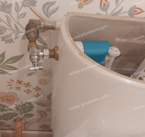

J'écris pour la 1ere fois sur ce forum pour vous faire part d'un soucis sur notre WC qui fuit par l'une des vis de fixation du réservoir d'eau au WC.
Je pense que cela est dû à la tuyauterie qui n'est pas totalement dans l'axe du mécanisme de chasse et qui exerce donc une pression et un décalage du réservoir d'eau, ce qui "décolle" le réservoir de la base des WC et provoque la fuite.
L'arrivée d'eau est tellement décalée de l'axe que j'ai dû renoncer à installer un système de chasse d'eau récent car il était trop large et butait contre la paroi du collecteur, ce qui empêchait au mécanisme de stopper l'arrivée d'eau (le flotteur ne remontait pas).
Serait-il possible de remplacer la tuyauterie d'arrivée d'eau actuelle par un raccord flexible qui résoudrait ce problème ?
Par avance, je suis désolé si mon problème est mal expliqué ou les termes approximatifs je n'y connais pas grand chose en plomberie..
Merci par avance pour vos retours et idées.

Bonjour DrumTim.
Si votre diagnostic est bon, la solution que vous imaginez est la bonne.
Il ne faut aucune contrainte mécanique sur le réservoir qui prendra alors sa place normale.
Il faudra revoir le cheminement de l'arrivée d'eau froide, assez aisé avec du multicouches, moins avec du cuivre, et terminer avec une vanne d'arrêt puis un petit flexible vers le robinet de chasse d'eau.
