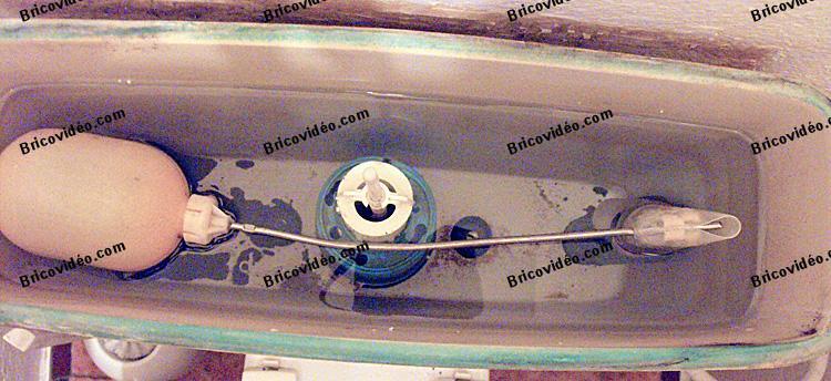

Bonjour, je viens d'emménager dans un appartement, tout est à refaire (peinture, moquette...) et aussi les toilettes.
J'ai découvert aujourd'hui votre site en regardant la vidéo de l'installation d'un mécanisme de chasse à économie d'eau, je compte le remplacer pour deux raisons, la première c'est que le système actuel fonctionne mal, il met très longtemps pour remplir le réservoir, environ 30 minutes, et la deuxième je compte installer un mécanisme de chasse à économie d'eau, c'est pas que je sois écolo, mais je n'aime pas le gaspillage.
Je me permets de vous poser une question, pensez-vous que je rencontrerai des difficultés pour installer un mécanisme nouvelle génération, j'en ai découvert un sur le site d'une grande surface de bricolage qui coûte 30 €, ce type de mécanisme est-il adaptable sur des toilettes aussi anciennes que le modèle en photo. Merci pour vos réponses. Alain
Réponse de Bricovidéo :
Merci pour l'envoi de vos images. Un conseil attention, sur les photos que vous nous avez fait parvenir, on ne voit pas le couvercle du réservoir de votre WC (normal puisque nous avions demandé des photos concernant les mécanismes des WC).
Bien que dans les grandes surfaces de bricolage il soit marqué sur l'emballage que ce type de mécanisme est adaptable à tous les WC, cela n'est pas toujours le cas, nous en avons fait l'expérience lors de la réalisation de la vidéo, le trou du capot du réservoir ne permet pas toujours d'installer le nouveau bouton du mécanisme.
J'ai personnellement réalisé l'agrandissement de ce trou, mais cela comporte le risque de casser le capot du réservoir. A la vue de votre photo on peut apercevoir la tirette de votre mécanisme, soyez prudent avant l'achat.
Cordialement, Patrice Faro de Bricovidéo.

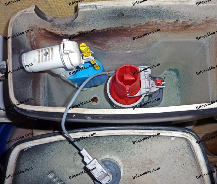

Bonjour. J'ai rencontré des problèmes de réglage de niveau d'eau de la chasse d'eau de mes WC.
Pour information, pour régler le niveau d'eau il faut tourner le bloc en polystyrène que vous pouvez apercevoir sur les photos ci-jointes.

Voici mon mécanisme de WC.
Je suis entrain de le changer mais gros souci pour le démontage, je ne peux le sortir ni d'un côté ni de l'autre, j'ai l'impression que le tube qui fait l'ensemble est d'un seul tenant, avec des diamètres plus gros de part et d'autres...
Si vous avez une solution.... Merci.
Je souhaite changer le joint noir qui fait clapet au fond, mais je ne sais pas comment il s'enlève.
Peut-il s'enlever en laissant le mécanisme en place, ou faut-il sortir le mécanisme ? et comment ?
J'ai réussi à déclipser le flotteur à droite sur l'image, mais après je ne sais pas comment faire.

En fait, je me suis fait peur pour rien (comme d'habitude !!).
Il suffit de déclipser la partie gauche de la patte blanche donc vers le bas sur la photo, de repasser cette partie par dessus le piton donc vers le haut sur la photo, puis de tirer la patte vers la gauche sur la photo pour la déclipser du 2ème pion qui se trouve sous le flotteur.
Tout vient ensuite. Il suffit de retirer le joint/clapet qui tient avec une agrafe en plastique.
J'en ai trouvé un neuf chez un fournisseur de composants de plomberie. C'est un modèle Porcher.
Bon courage.
Bon courage.
