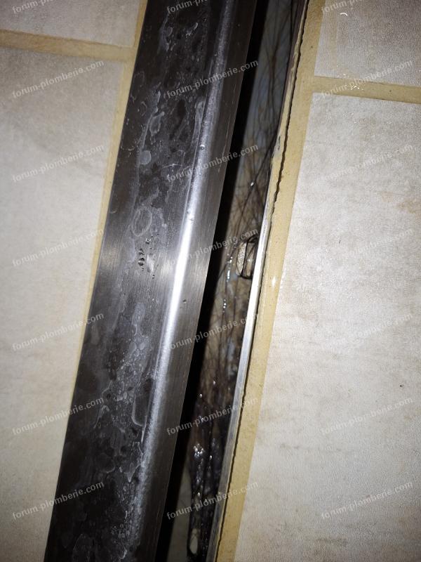

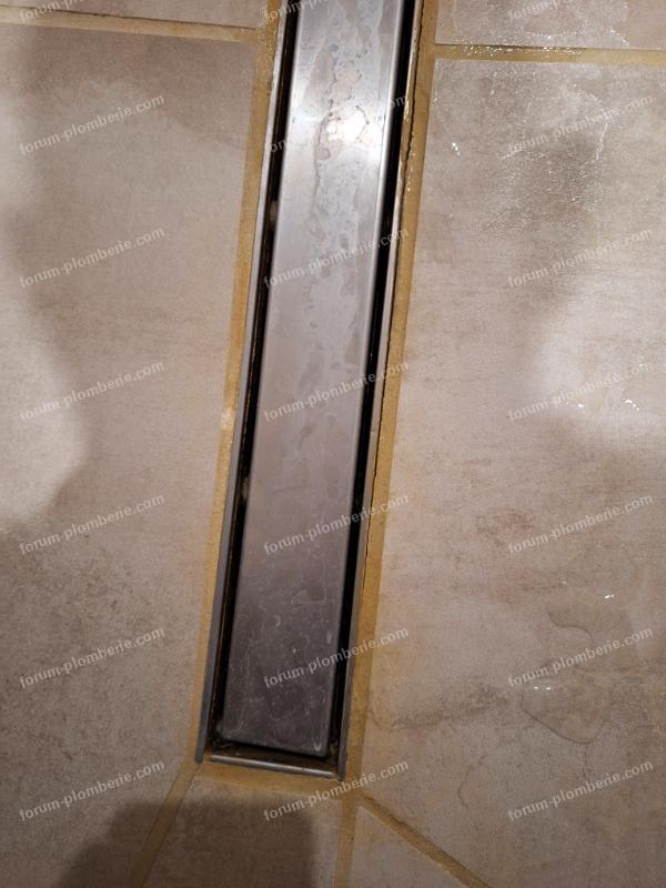

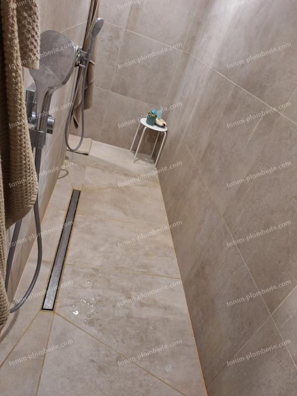

J'ai acheté une maison il y a 2 ans, la douche sur receveur à carreler a l'étage a été réalisée à peu près au même moment par des plombiers professionnels.
Rapidement au niveau du cadre inox du caniveau il y a eu une fissure du joint dure, je peux passer mon ongle dedans.
Ça fait donc bien 1 an et demi que c'est comme ça.
Je ne sais pas si c'est que esthétique, et qu'il y a une collerette ou autre chose prévu pour dans l'installation, ou si ça risque de créer des détériorations.
Est-ce que je peux laisser comme ça sans soucis ?
Faut-il essayer de mettre a ce niveau là un joint silicone sanitaire ?
Merci pour le temps accordé.

Bonjour Wagor.
En attendant qu'un pro passe par le forum, vous pouvez regarder quelques vidéos qui montrent la réalisation d'une douche à l'italienne avec caniveau.
Voir ici entre autres : https://www.youtube.com/watch?v=fmb1b0tRvMI
Suivi de l'épisode 2 : https://www.youtube.com/watch?v=Kx_p90qOAak
Vous verrez que l'étanchéité est effectuée avec différents matériaux dont une natte et différents enduits.
Ce qui signifie que la fissure, ou plutôt le rétreint du joint de carrelage, n'est pas source de fuite sauf si l'étanchéité sous le carrelage n'est pas bien réalisée.
Ce qui serait étonnant si un professionnel expérimenté est intervenu.
C'est votre choix, mais faire un joint fin avec un mastic d'étanchéité serait préférable et davantage esthétique. Bien sur, il faudra que les conditions d'application soient réunies (humidité, poussière, gras ou savon).
...a été réalisée à peu près au même moment par des plombiers professionnels.
Le plus simple est de les faire intervenir si vous n'êtes pas trop habitué.
