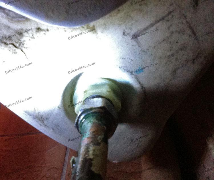

J'ai une fuite (2 gouttes / sec.) au niveau de l'arrivée d'eau en BAS de chasse d'eau datant du début des années 80 (en plus à gauche et je suis droitier et c'est dans un recoin très peu accessible !
J'ai changé le joint en caoutchouc à l'intérieur de la chasse, à la base d'une tige métallique coudée aboutissant au robinet-flotteur : ancien joint 15x24x2.5 (environ) remplacé par 15x21x2 (seul modèle approchant dispo chez LM).
Mon problème peut-il être dû à la largeur trop petite du joint de remplacement ? A son épaisseur ?
Si c'est un souci d'épaisseur, en mettant 2 joints l'un sur l'autre, ça pourrait marcher ?
Où trouver un joint 15x24x2.5, j'ai cherché sur le web, ça n'a pas l'air courant...
J'ai aussi un gros problème de difficulté de serrage de l'écrou PVC, dans un creux sous le réservoir, très peu accessible à la clé à molette donc il y a aussi peut-être un problème de serrage.
Comment résoudre ce problème ?
Une pâte d'étanchéité est-elle envisageable ? Laquelle ?
Acheter un nouveau mécanisme robinet-flotteur avec une alimentation par le bas et un joint bien large, normalement inclus au mécanisme ?
Quel modèle me conseillez-vous ?
NB : j'ai noté que le pourtour du trou du réservoir n'était pas parfaitement lisse par endroit (un nettoyage à l'éponge vinaigrée n'a rien donné).
Par avance, merci pour vos suggestions.

Votre problème de fuite paraît relativement simple, il suffit de couper l'arrivée d'eau générale, ensuite dévisser l'écrou d'arrivée d'eau de vos WC et de remplacer le joint qui doit être usagé.

Nous parlons bien de la même chose ? (remplacer le joint fibre d'arrivée dessous de chasse).
Fiche bricolage Bricovideo remplacer joint fibre usagé (Photo Étape 4)

Mon souci vient du "joint en caoutchouc à l'intérieur de la chasse".
J'ai changé le joint en fibre rouge au niveau du collet battu et serré à fond.
Au toucher, je sens que l'eau perle au dessus, au niveau de l'écrou en PVC.
Steve.

Re, le joint cloche du mécanisme de chasse d'eau ?
22 juillet 2016 à 17:43
Réponse 8 d'un contributeur de Bricovidéo
Problème d'étanchéité arrivée basse chasse d'eau
Cf 2ème paragraphe de mon 1er message.

Selon la marque du robinet flotteur choisi, l'étanchéité au niveau de son joint caoutchouc dans le réservoir est difficile à faire, voire impossible....
A vérifier donc.

Bonsoir à tous,
Après vérification, sous le réservoir, du serrage de l’écrou PVC et de l’écrou métallique du collet puis un nouvel examen minutieux de la situation, je me suis aperçu que la fuite vient maintenant principalement... du collet battu !
En effet, si je coupe l'eau, réservoir plein, je n'ai quasiment plus d’écoulement sous le réservoir.
Si je remets l'eau, la fuite recommence.
J'ai serré à fond mais de la main gauche, rien n'y fait ! Toujours 2 gouttes/s. !
Y a-t-il un risque de trop serrer le joint de fibre rouge au niveau du collet battu ?
Doit-il être sec lors du serrage ?
Vu la difficulté d’accès, je me vois mal appliquer du téflon sur le filetage du robinet flotteur...
De la pâte d'étanchéité, peut-être ?
J'ai acheté un nouveau robinet flotteur alimenté par le bas mais je ne me fais pas trop d'illusions...
Des suggestions pour améliorer l'étanchéité de ce collet battu avec le filetage du robinet flotteur ?
Steve.

Bonjour
À vérifier à ce niveau :
- Que les deux surfaces soient très propres
- Qu'elles soient parallèles
Il n'y a aucun risque à "trop serrer le joint" qui doit être sec lors du serrage (en se mouillant il gonfle).
Il arrive parfois que l'écrou soit trop long, ce qui empêche le serrage du joint. Il faut alors en mettre deux.
Toute tentative d'ajout d'un joint autre que le joint plat (fibre ou caoutchouc) serait un bricolage infernal.
Bonne chance.
Bonne chance.

Bonjour GC,
Merci pour ces conseils.
- Côté propreté, j'ai trempé dans du vinaigre et brossé le filetage du vieux robinet flotteur.
Pour le collet battu, j'ai retiré un résidu de joint fibre.
Par contre je pense que je n'ai pas assez séché le collet et le joint était humide lors du serrage.
- côté parallélisme : très difficile à gérer.
J'ai déjà un mal fou à faire mordre l'écrou du collet sur le filetage car il faut un alignement parfait (montage par un gaucher et je suis droitier
J'ai commandé le robinet flotteur si dessous (modèle "Charente 09" de chez "0LF4"), j'espère que l'étanchéité sera bonne avec la cuve. Vous connaissez ?
Il m'a paru très compact et semble doté d'un écrou en métal au lieu de PVC ce qui donne une impression de qualité.
A tester ce WE si la livraison express tient ses promesses. ;)
Steve.

Personnellement j'ai toujours nettoyé les portées à la toile émeri, et vigoureusement : ça doit briller (si c'est du métal évidemment) !
Si théoriquement il vaut mieux serrer sur un joint sec, ça reste théorique et serrer un joint humide n'est pas rédhibitoire.
Si vous avez de la peine à faire mordre l'écrou, dans un premier temps ne bloquez pas le robinet sur le réservoir, laissez le bouger, puis faites mordre l'écrou (si son filetage est bon, c'est facile), serrez autant que vous le pouvez à la main (pas d'outil) puis bloquez à fond le robinet sur le réservoir (son joint conique prendra la forme qu'il voudra) et serrez l'écrou muni de son joint.
Logiquement ça ne devrait poser aucun problème.
Tenez-nous au courant.

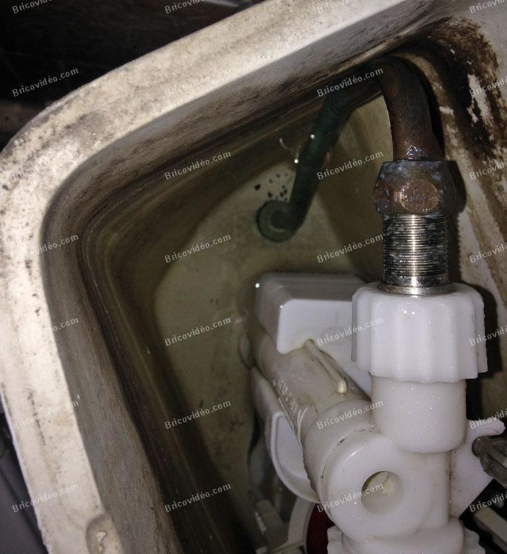

J'ai reçu mon robinet flotteur en début d'après-midi et ai donc pu l'installer sans trop de problème.
Son super joint conique assure une bonne étanchéité avec le réservoir.
Encombrement minimal : La chasse semble toute vide par rapport à l'ancien bazar (photo 1) !
Au niveau du collet battu, j'ai épongé quelques cm d'eau du tuyau, j'ai gratté un peu le collet et ai placé un joint sec : ça semble OK !
Par contre, après ouverture du robinet de distribution à pleine pression, j'ai maintenant une fuite au niveau du "T" desservant la chasse.
(sûrement le fait d'avoir tiré sur le tuyau).
cf. photo 2
Que puis-je faire ?
Quelles sont les solutions efficaces en soudure à froid ?
Ça tient plusieurs années ou c'est provisoire ?
N. B. : je ne maîtrise pas la soudure à chaud et ne suis pas équipé...
Steve.

Que puis-je faire ?
Steve.

A ce qu'on voit sur la photo, le raccordement sur le té est dessoudé.
Pour bien faire, il faut dessouder, nettoyer et éventuellement, changer le raccord, les soudures de ce té sont automatiquement à reprendre, puisque en ressoudant le piquage, on prend le risque de dessouder aussi les deux autres parties du té.
En espérant que cette tuyauterie se vidangera facilement, car le dépannage peut durer longtemps si ce n'est pas le cas.
