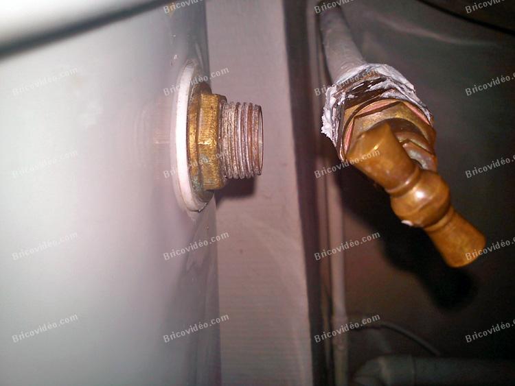

Bonjour, je souhaiterai avoir vos conseils avisés étant une bricoleuse du dimanche concernant un changement de robinet WC. Au sujet de l’écrou du tuyau d'arrivée d'eau, est-il normal lors du démontage du robinet défectueux que cet écrou tourne dans le vide avant la pose du nouveau robinet ? Et si non, comment fait-on pour le changer ?
Car j'ai souhaité l'enlever en suivant vos instructions pour pouvoir en acheter un nouveau, mais lorsque j'ai voulu le remettre n'ayant pas trouvé le bon robinet l’écrou d'arrivée d'eau tourne dans le vide, ce qui fait que j'ai une grosse fuite d'eau. En espérant avoir été claire. Merci.

Bonjour, merci pour votre réponse rapide, ci-joint la photo du robinet. La fuite se trouve au niveau du mastic que j'ai mis pour essayer de stopper la fuite mais ça ne tient pas.
Merci pour vos conseils.

Oui il est normal que l'écrou tourne sur le tuyau, avez-vous mis un nouveau joint fibre lorsque vous avez remplacé votre nouveau robinet ?
Vous pouvez enrouler sur le filetage de quelques tours de ruban adhésif téflon spécial plomberie ou de la filasse en mettant un peu de graisse sur le filetage.
Bon courage pour la suite de votre réparation. Tenez-nous au courant.

Bonjour, effectivement, je n'avais pas changé le joint pourtant il n'était pas très vieux, après ce changement plus de fuite.
Merci beaucoup d'avoir pris le temps de me répondre.
