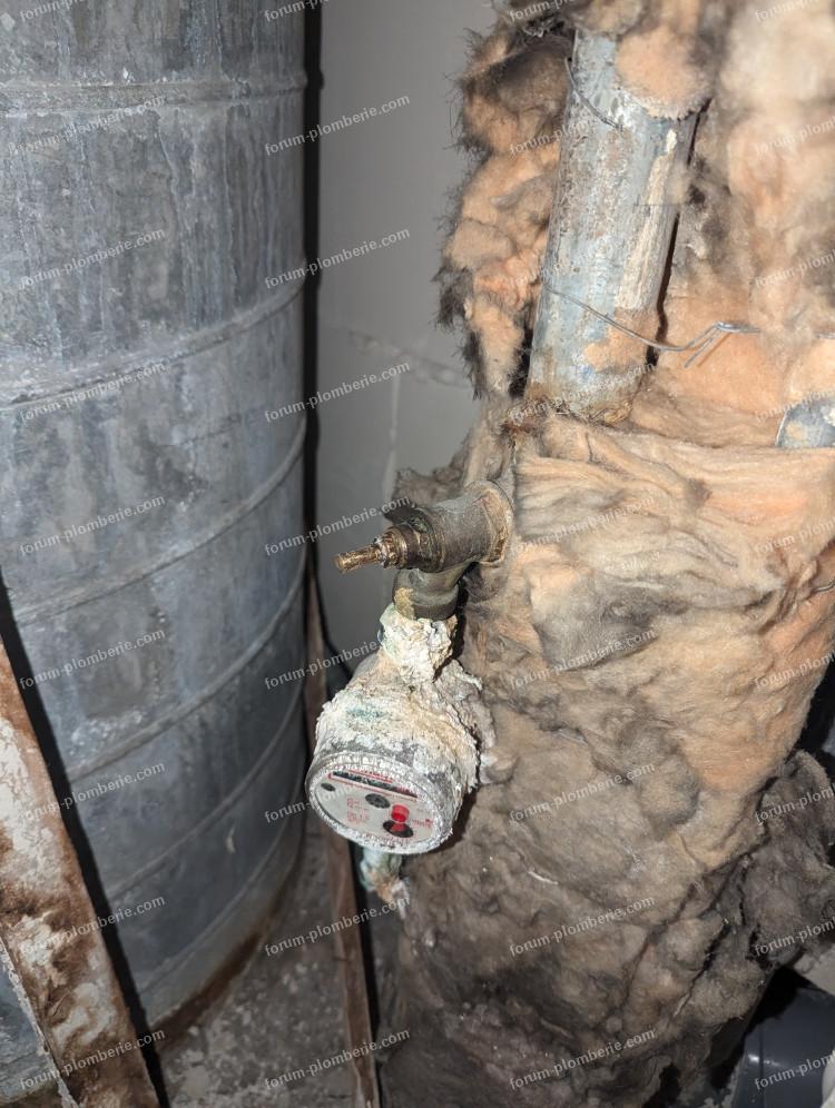

Je viens de rentrer dans un appartement où je dois vivre pendant un an, et le robinet de ma cuisine ne fonctionne plus.
Je dois donc couper l'eau pour le changer, mais impossible de couper l'eau froide. je vous montre en photo l'état du robinet celle de l'eau froide est rouillée, et il n'y a plus la tête à potence.
J'ai essayé de la tourner en faisant un bras de levier, mais ça ne fonctionne pas, et ça ne fais qu'arrondir encore plus la vanne.
Je ne sais pas trop quoi faire.
Auriez-vous des conseils pour régler cela ?
Peut-être dois-je faire appel à un plombier, mais je ne sais même pas s'il aura l'équipement adéquat pour la tourner.
Aussi, j'ai pensé à couper l'eau "plus bas" dans l'immeuble, mais c'est infaisable, l'immeuble est trop grand et la demande est refusée.

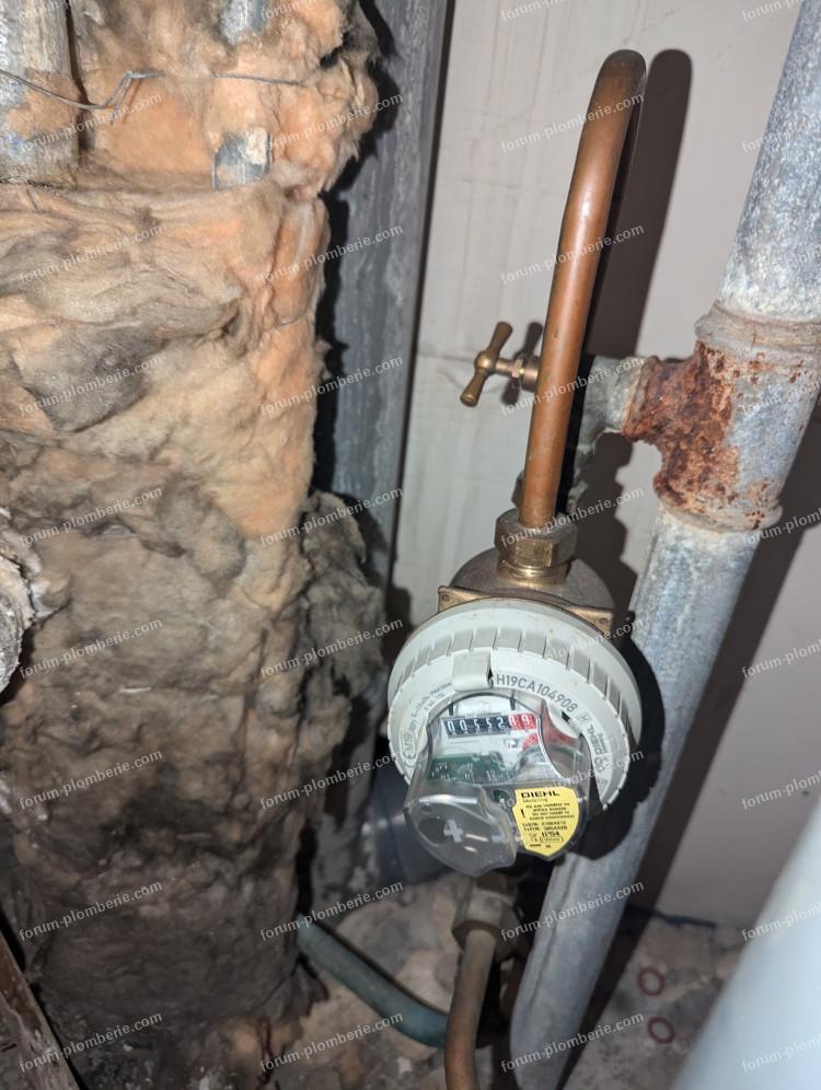

PS : ci-joint les photos de l'eau chaude / l'eau froide pour montrer la différence entre les deux.

La meilleure solution est d'utiliser une pince étau en ajoutant beaucoup de dégrippant du type WD 40.
Bon courage.

Si vous êtes locataire, la réparation, parce que c'en est une, est de la responsabilité du propriétaire ou du bailleur.
Ne tentez rien vous même, il y a risque de dégâts des eaux.
La sortie eau froide est à refaire, et le compteur peut-être à changer.
On peut hésiter à utiliser une pince étau, le calcaire a tout calcifié.
Le professionnel devra peut-être demander la fermeture de la colonne montante, mais c'est son métier.
