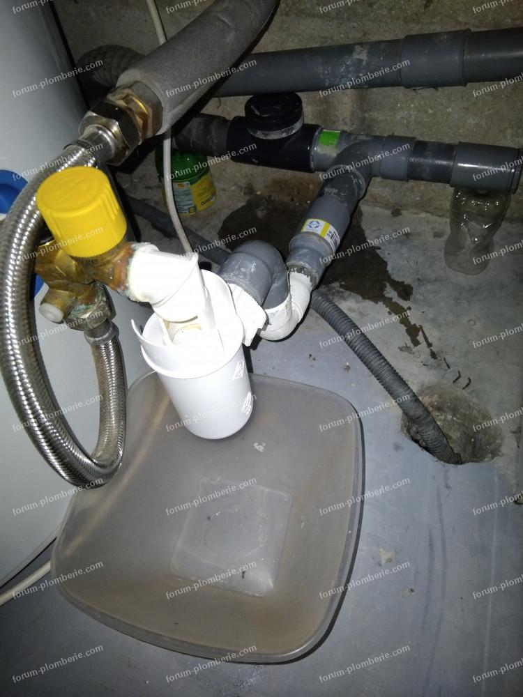

J'appelle à votre aide car je suis désespéré et surtout assez novice dans le domaine de la plomberie.
Tout à commencé il y a 10 jours, lorsque nous faisions une machine à laver ou un lave vaisselle, l'eau remontait par les évacuations ou stagnait dans l'évier de la cuisine. Nous avons d'abord fait appel à un plombier qui nous a confirmé que le problème ne venait pas de notre tuyauterie mais de la tuyauterie des eaux usées qui devait être bouchée à un endroit.
Nous avons fait appel à une entreprise spécialisée dans le débouchage et le curage et ils nous effectivement enlevé un énorme bouchon de graisse apparemment.
Nous pouvons désormais refaire des machines, des laves vaisselles, tout simplement refaire couler l'eau.
Seul problème désormais l'eau déborde un peu juste par le siphon du ballon d'eau chaude, environs quand même une cuvette d'eau par jour.

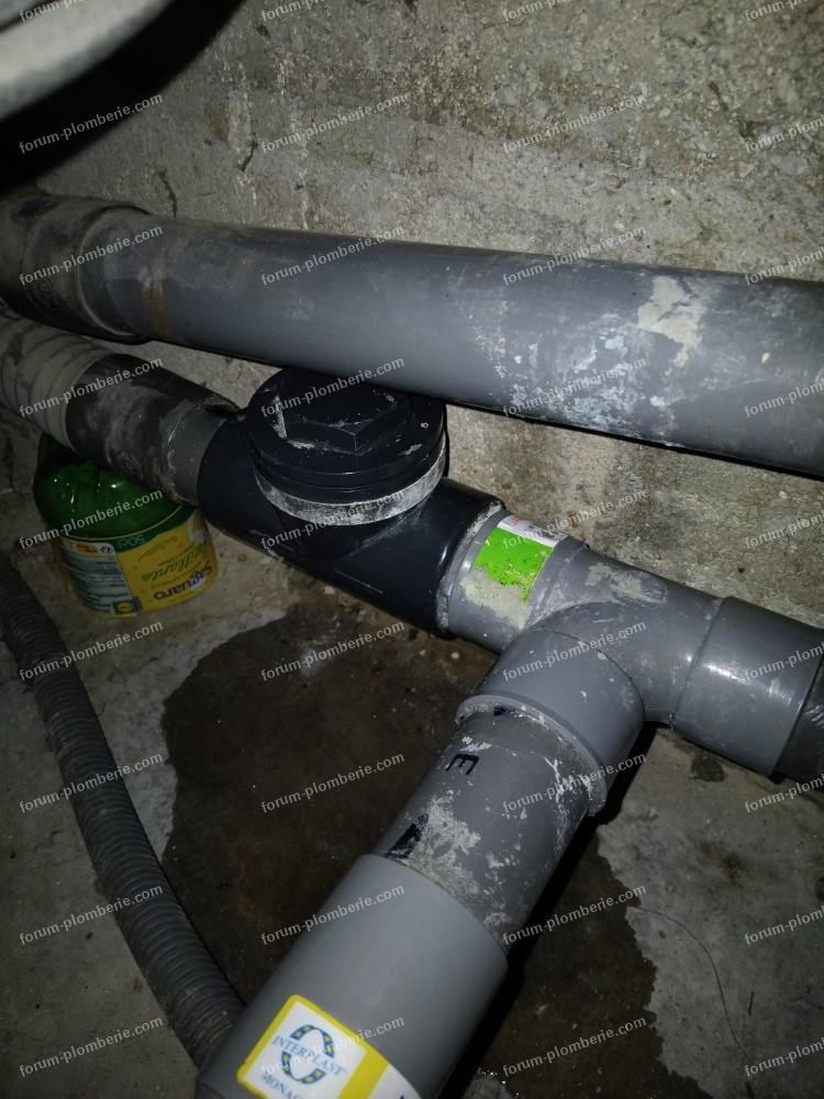

Pas très loin du siphon, il y a un clapet anti retour, et d'après un ami qui a des connaissances dans la plomberie il me dit que le problème vient de la, que le clapet doit être HS.
Ce n'est pas le goutte à goutte qui fait déborder l'eau, mais une eau stagnante à ce niveau là, quand j ouvre le bouchon du clapet anti retour, l eau stagne et déborde même.
J'ai donc deux questions, à votre avis le problème peut il venir de ce clapet qui serait défectueux ?
Et deuxième question, je pars en vacances samedi, que dois je faire pour éviter une inondation ?
En effet couper l eau selon moi ne permettra l'arrêt du goutte à goutte ? Une fois l'arrêt général de la eau coupé je pense que le chauffe eau continue le goutte à goutte non ?
Merci par avance à tous.

Bonjour Mat77.
L'eau ne doit pas stagner dans la conduite au delà du clapet antiretour. Voir la pente et l'écoulement en aval.
Le siphon du groupe de sécurité coule goutte à goutte lors de la chauffe. Il peut déborder si l'eau remonte lors d'une vidange de lavabo ou lave-linge etc., ce qui montre alors que la canalisation est plus ou moins bouchée.
Enfin, il est toujours possible de déporter le siphon en hauteur de façon à éviter les débordements. Un montage très efficace.
C'est donc au plombier de faire preuve d'initiative.
Et vous coupez eau et électricité pendant votre absence.

Bonjour les Terriens !
Une réflexion de martien ...
Peut-être que la quantité d'eau qui s'échappe très progressivement par le groupe de sécurité (goutte à goutte) et la faible différence de hauteur entre le siphon et le clapet sont à l'origine du problème :
La force exercée sur le clapet n'est peut-être pas suffisante pour l'ouvrir avant de remplir la conduite et le siphon.
Pour le tuyau d'évacuation du bas sur la photo la pente semble fort faible.
Dans ma contrée pour l'évacuation des eaux usées il est de coutume d'utiliser une pente d'au moins 4cm par mètre.
Cordialement, Martien-071
