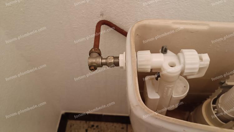

On m'a prêté une petite maison pour une durée de 3 semaines et je rencontre un problème avec la chasse d'eau.
Tout d'abord, celle-ci fuit. Après avoir identifié le problème, j'ai constaté que le joint du flotteur était déchiré. Je l'ai donc remplacé par un joint identique, mais lorsque je remets en place le bloc flotteur, cela ne fonctionne pas.
Si je visse complètement (sans forcer) la pièce qui plaque le joint, la chasse ne se remplit pas (l'eau ne passe plus le joint). En revanche, si je dévisse légèrement, l'eau coule sans s'arrêter lorsque le flotteur remonte.
D'ailleurs, je dois avouer que je ne comprends pas très bien le fonctionnement de la chasse d'eau. Le flotteur est censé monter, ce qui fait remonter la pièce mobile au cul du joint, mais je ne vois pas en quoi cela peut influencer l'étanchéité du joint pour laisser passer ou non l'eau. Cela ne doit pourtant pas être si sorcier, mais je suis bloqué...
Le deuxième problème est que, à force d'ouvrir et de fermer le petit robinet d'arrivée d'eau, celui-ci fuit également. Je n'arrive pas à le fermer complètement, il semble être endommagé. Dois-je le remplacer ? J'ai lu sur certains forums qu'il suffisait de visser l'écrou, mais sur celui-ci, il n'y en a pas.
Bref, je suis embêté...
Je vous ai joint une photo des coupables...

Bonjour steroma.
On ne voit pas trop de quel joint il s'agit, et quand bien même.
Ce n'est pas à vous de changer le mécanisme ou de l'entretenir, surtout si vous n'avez pas trop l'habitude ; il faut disposer d'un minimum d'outillage.
Le robinet extérieur n'est pas très usuel, il n'y a pas de poignée, mais il ne doit pas fuir, que ce soit au niveau du raccordement avec l’arrivée en cuivre, qu'à la liaison avec le mécanisme.
Il y a une membrane en sortie du mécanisme, accessible en dévissant l'écrou à droite.
La nettoyer suffit la plupart du temps, à condition qu'elle soit non dégradée.
Pour quelques euros (20 ? 30 ?), remplacer le mécanisme et le robinet devrait être possible.
Mais celui qui vous a prêté la maison devait savoir que la chasse d'eau fonctionnait mal.
Vous pouvez lui demander de faire le nécessaire.

Merci pour la réponse,
En fait le but pour moi est de pouvoir fait pipi tranquillement pendant les 15 jours qui me reste... En plus si je lui répare sa chasse d'eau c'est encore mieux...
En fait le robinet extérieur ne fuit pas, c'est juste que maintenant quand je le tourne ça ne coupe plus l'eau.
Je vais essayer de démonter pour voir, et puis je le changerai si je trouve le même en magasin de bricolage.
Pareil pour le flotteur, mais ça m'agace car le flotteur a l'air nickel, je ne vois vraiment pas ce qui cloche.
Pourtant un flotteur c'est relativement basique comme truc.
