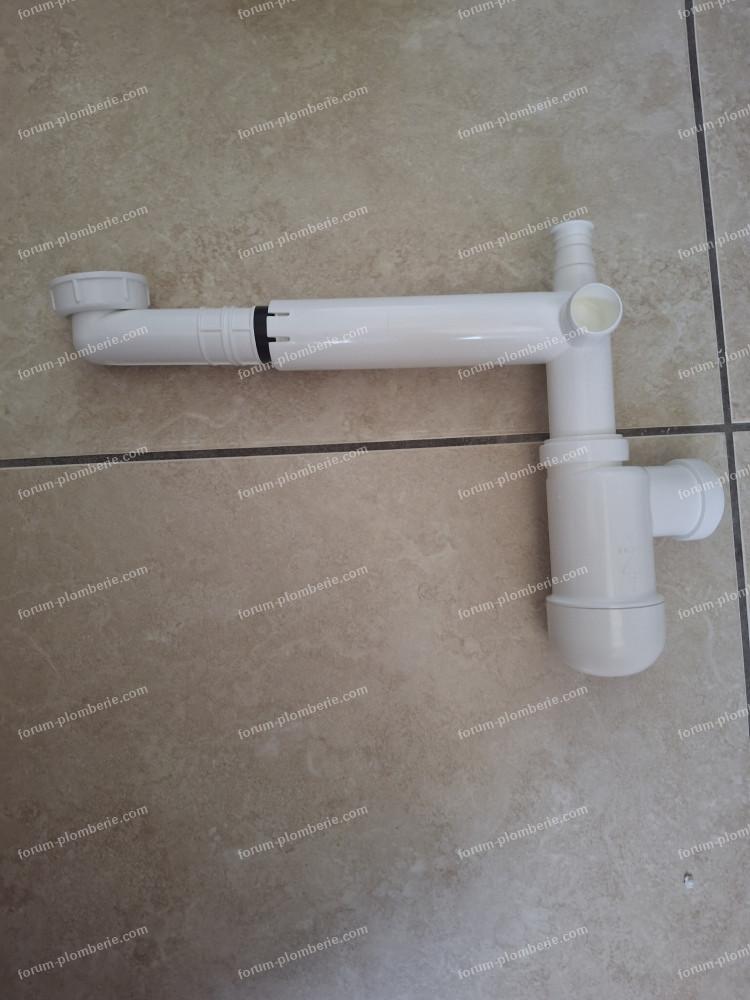

J'ai fait appel à un auto-entrepreneur, qui m'a informé que je ne pouvais pas installer le meuble de salle de bain acheté chez LM.
En effet, la sortie d'évacuation est trop haute et trop longue (il n'est pas possible de la raccourcir car le tuyau extérieur n'est pas droit, voir photo).
Il m'a expliqué qu'il faudrait tirer une nouvelle sortie et arrivée d'eau sous la baignoire, pour un coût de 800€, sinon le tiroir risque de bloquer. Je suis un peu perplexe car je ne comprends pas bien la situation, et j'ai peur de me faire avoir...
LM m'a assuré que le siphon gain de place était conçu ainsi.
Je ne sais pas trop quoi en penser.
Moi non plus.
Le siphon photographié ne convient pas, c'est certain, mais c'est un problème de siphon, pas de meuble.
Il en existe des souples extensibles et donc passe partout (cf photo)
C'est dans le domaine du possible.
Les flexibles existent comme GC vous a montré. Reste ensuite l'imagination et les compétences pour trouver une solution.
Ce n'est pas un problème majeur.
On ne voit pas bien la relation.
Tant que l'intervenant ne vous a pas proposé de refaire la salle de bain...
Où en êtes vous ?
