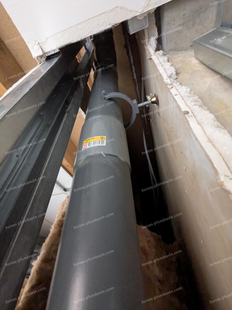

J'ai posé une conduite d'évacuation verticale de 100mm de diamètre et 2.5m de haut mais j'ai oublié de mettre des collier.
Le tuyau est à 4cm du mur derrière.
Comment est-ce que je peux ajouter des colliers à posteriori ? ... shocked

Si le tube ne bouge pas et ne tombe pas vers le centre de la terre, il est donc fixe, et est supporté d'une façon ou d'une autre. Mais comment ? Il repose bien quelque part ?
Et son poids est supporté par une autre canalisation, ce qui peut représenter une certaine contrainte mécanique.
Rajouter des colliers ne pourra se faire sans accès derrière le tube pour percer et cheviller.
Mais bricoler un morceau de bois qui passerait derrière et enserrer le tube avec un demi collier ou une invention géniale est toujours possible.
Mettre alors en œuvre la méthode OSD.
Des précisions seraient bienvenues.

Bonjour Marine Ours.
Je me lance dans la méthode OSD biggrin...
Des colliers de 100 fixés sur le côté avec des équerres si la configuration des lieux le permet...

Merci pour les idées.
Effectivement avec un tasseau derrière fixé de part et d'autre ça devrait fonctionner :)

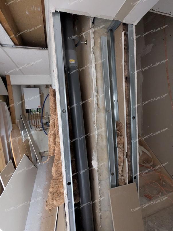

Le tuyau repose en effet sur une évacuation horizontale qui se trouve sous la dalle.
J'ai mis des photos pour clarifier. A l'époque de l'installation je n'avais pas cassé le placo, donc l'accès était plus compliqué et le collier que j'avais mis était clairement mal pensé.

Bonjour Philippe.
Effectivement, le collier en place ne sert pas à grand-chose vu le porte à faux au niveau de la cheville Molly.
Il va falloir faire un peu plus solide, bien que le poids soit supporté par l'évacuation horizontale qui, si elle est bien fixée, supporte la contrainte.
Ce qui fait qu'il ne resterait qu'à positionner le tube vertical en assurant sa dilatation longitudinale.
Mis a part qu'il est mal fixé, le collier de positionnement est suffisant.
Remplir d'isolant minéral pourrait atténuer les bruits d'écoulement.
On vous laisse trouver la meilleure solution pour éviter la transmission des bruits.
