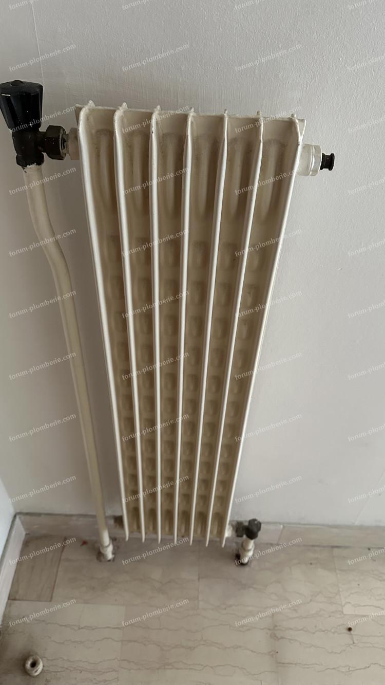

Bonjour chers amis.
J'espère trouver une réponse à mes questions !
Je vais remplacer chez moi des radiateurs et les déplacer, j'ai suivi une formation de plomberie pour faire de la brasure forte et tendre et je débute désormais.
J'ai besoin de déplacer mes radiateurs et j'ai donc vérifié le diamètre des tubes et 2 d'entre eux me posent soucis, tous les radiateurs sont en ø14 donc aucun soucis pour les remplacer et rallonger mes cuivre, en revanche, deux d'entre eux sont en diamètre extérieur de 21,7mm (mesuré au pied à coulisse sur le tube), ça ne ressemble pas à du cuivre, peut-être de l'acier galvanisé, ma question est donc, si ce n'est pas du cuivre à cette dimension, comment puis-je déplacer ces deux radiateurs ? Existe-il des raccords à souder qui peuvent lier du cuivre et de l'acier ?
Dans l'attente de vous lire....
Et je tiens à vous remercier par avance pour le temps que vous prendrez à m'aider !

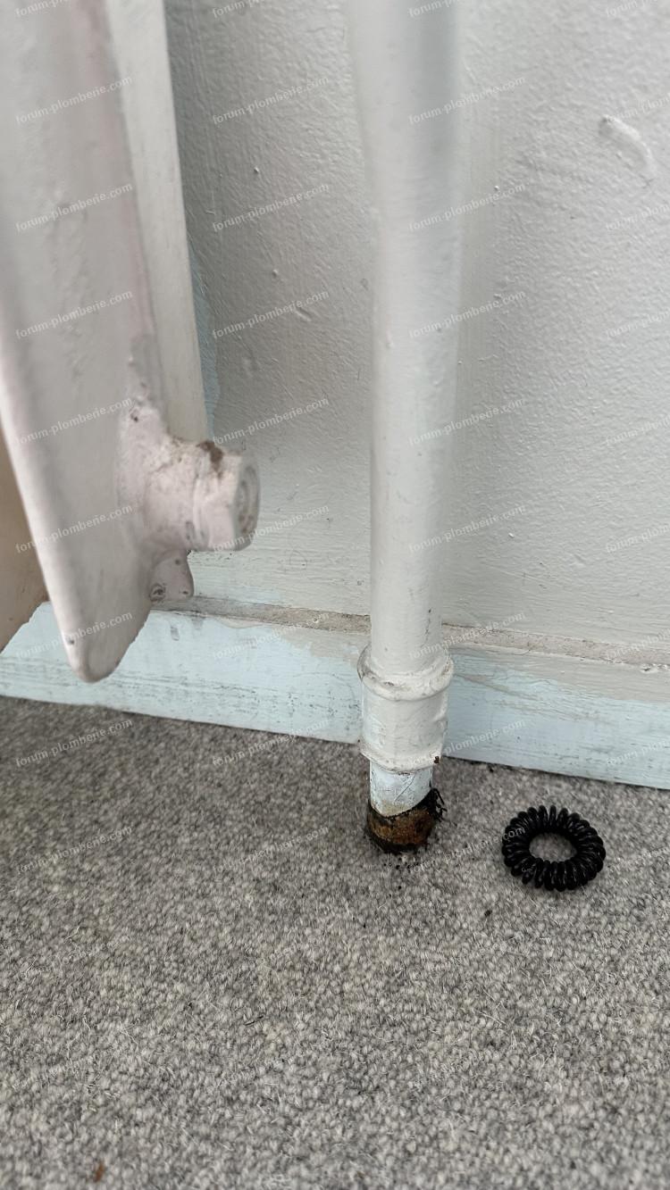

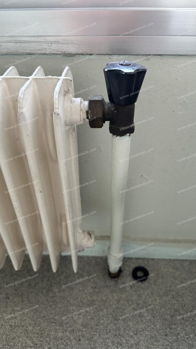

Sur la photo 2 (et probablement la 4) on voit un manchon acier.
Il y a donc des filetages accessibles qui facilitent la pose de pièces intermédiaires. smile
Sinon, pour souder cuivre et acier il y a la soudobrasure qui est une brasure forte... shocked
À votre choix.
