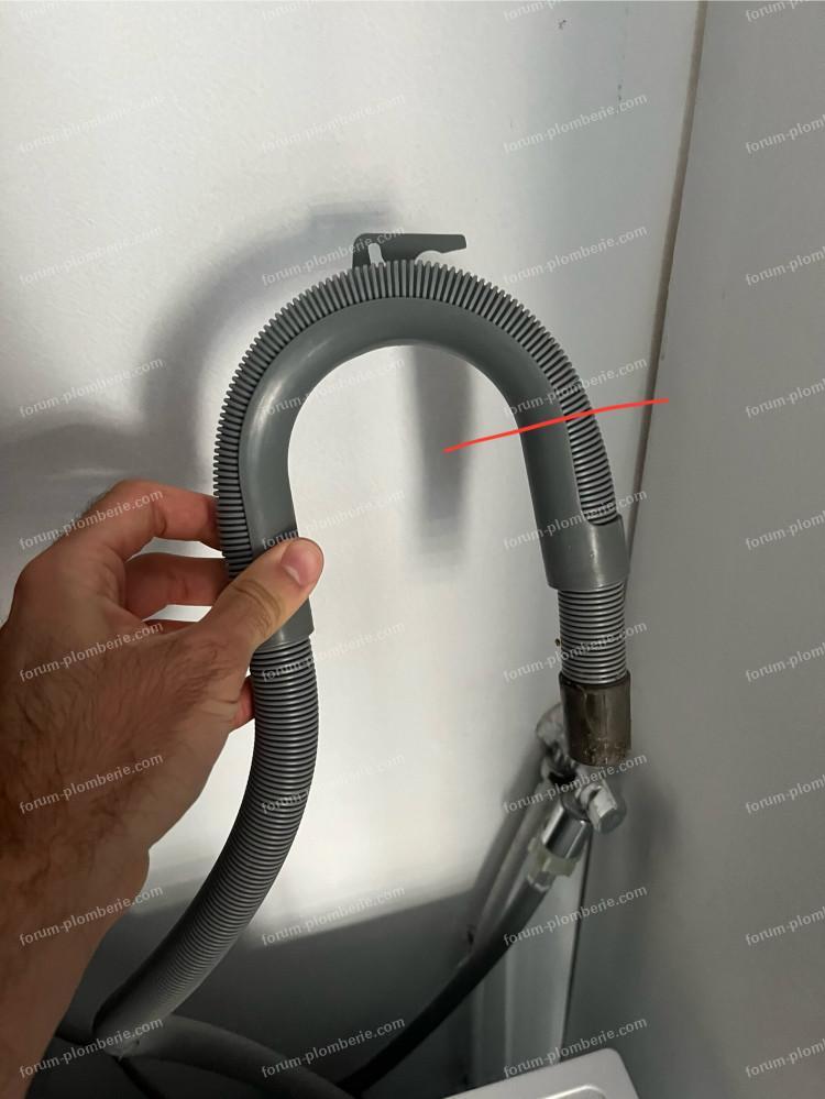

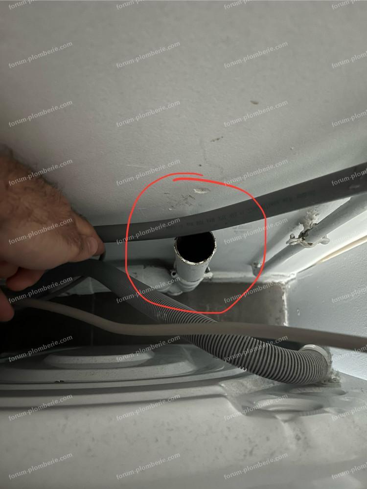

Lorsqu’elle se vide après l’essorage, une partie de l’eau remonte et déborde du tube d’évacuation (entouré en rouge).
Ça ne déborde pas du tuyau qui part de la machine et qui est inséré dans ce tube sur une dizaine de centimètres (jusqu’au trait rouge) et serpentait le long du mur.
Il n’était pas courbé et ne semble pas bouché.

Tout d'abord, assurez vous qu'il n'y a pas de bouchon en aval du tube de vidange.
Ensuite vous regardez ce sujet apparenté, parmi bien d'autres qui traitent ce même problème sur le forum :
Débordement lave vaisselle incompréhensible
Un manchon pour rehausser l'orifice à 50 cm devrait résoudre le problème s'il n'y a pas de bouchon.

Concernant le montage, si je comprends bien, je dois élargir l’évacuation à 5cm et augmenter la hauteur.
Cette hauteur doit être augmentée de quelle taille ?
Mon évacuation d’eau fait 55cm de hauteur pour l’instant.

50 cm est la distance entre l'axe du siphon et le haut du tube de 40.
Ce volume se remplit pendant la vidange si le débit de l'écoulement est plus ou moins faible en cas de bouchon en aval ou si la ventilation primaire est absente.
Il faut que l'extrémité de la crosse ne bouche pas le tube de façon que l'air puisse rentrer.
En général l'ajout d'un manchon suffit. Vous pouvez faire l'essai sans le coller définitivement, mais avec du ruban adhésif.
On vous laisse essayer, puis faire un retour.
