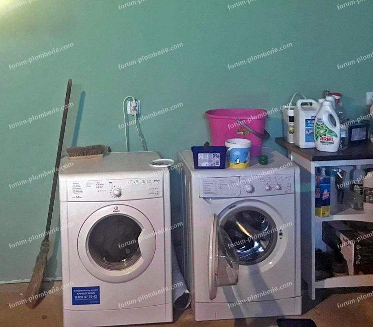

Je viens de faire rehausser ma machine à laver.
La première lessive n'a pas posé de souci.
Dès la deuxième lessive, la machine se remplissait d'eau et se vidait directement, sans que le programme ne s'active.
La courroie semble OK, j'ai essayé à vide (parce que j'avais lu que ça pouvait venir de trop de poids dans la machine), et je vois bien que l'eau ne se remplit pas au max et part direct dans l'évacuation.

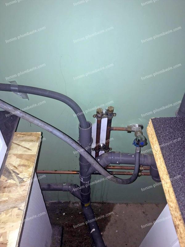

J'ai donc lu qu'il pouvait y avoir un souci au niveau de la hauteur du tuyau d'évacuation.
Je vous envoie les photos de comment c'est actuellement.
Effectivement, quand je tiens le tuyau et que je le mets à une hauteur différente, le programme se lance, le tambour tourne, mais au bout de quelques minutes, le problème revient : la machine se re-remplit, le tambour tourne quelques tours et la machine se vide. etc etc.
Pouvez-vous déjà me dire à partir des photos si je dois effectuer des modifications au niveau de mon évacuation ?
Ou peut-être une autre idée de là où pourrait être le problème.

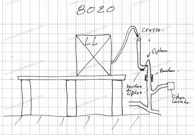

Bonjour Caroline 3131. L'eau s'écoule par gravité. Il faut que la crosse soit en gros à la hauteur du plateau supérieur du LL.
Il faut prolonger le tube d'évacuation gris et en profiter pour mettre un siphon. Sinon une odeur différente de la rose va se répandre.

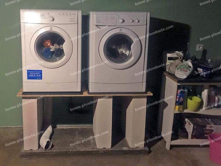

Les gros carreaux de plâtre ne sont pas fixés semble t-il ; le système est instable. En cas de grosses vibrations anormales à l'essorage il peut y avoir des dégâts.

Si si, les blocs de béton ont été fixés à la dalle et entre eux, avec de la colle pour béton cellulaire. A priori ça ne bougera pas (ça me fait peur aussi tant que j’aurais pas fait plusieurs lessives pour être sure, mais mon conjoint me dit que c’est bien collé).

Re. Il semble y avoir un siphon pour le lavabo. Pour le niveau, voir le dessin. Vous collez un manchon sur le haut du tube actuel et vous insérerez un tube avec siphon pour LL.
Votre entourage ne vous a pas dit qu'il fallait rallonger le tube ? La pompe est située sous la cuve ; si on laisse l'évacuation par terre, la cuve vidange naturellement. On ne voit pas beaucoup de colle.
