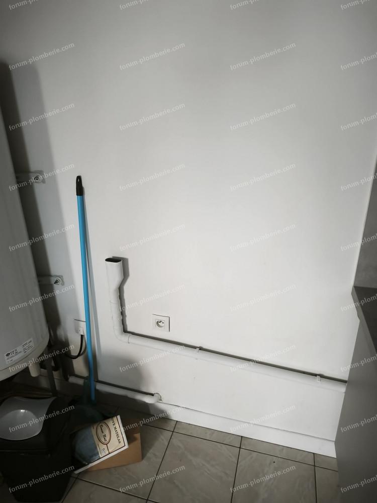

Je souhaiterais installer une machine à laver, mais je n'arrive pas à comprendre comment procéder.
À gauche, il y a le ballon d'eau chaude et le tuyau.
Ci-joint une photo.

Bonjour Shyno,
Elle ne pourra pas être prodiguée à distance, car il faut intervenir sur place pour poser un robinet d'alimentation qui semble absent, et modifier le raccordement vers l'évacuation des eaux usées car il faut un siphon, sauf s'il y en a un à l'extrémité droite du tube horizontal.
La prise de courant est présente.
