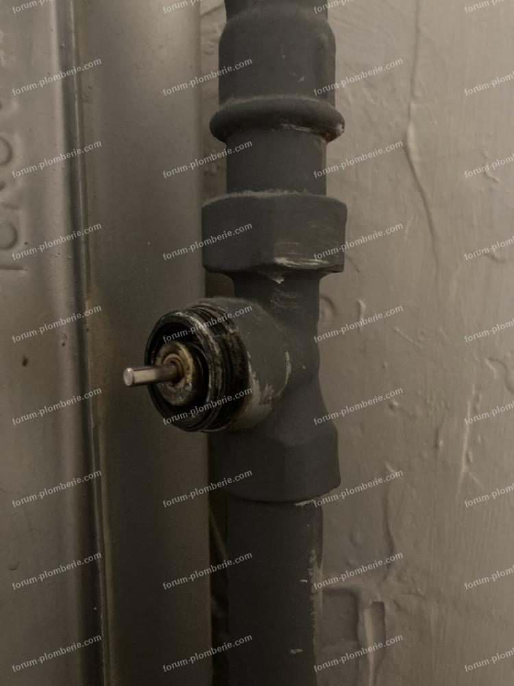

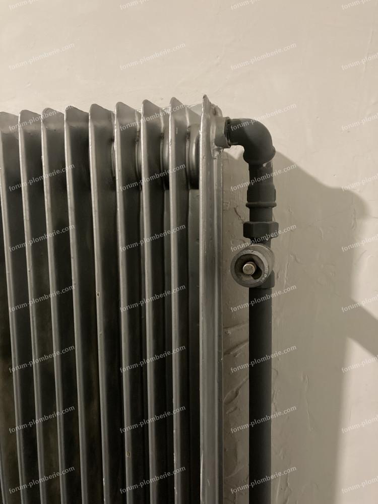

J'ai un problème avec ma vanne de radiateur : lorsqu'elle est fermée, le radiateur continue de chauffer.
Je pense que la vanne est défectueuse.
Auriez-vous des astuces pour vérifier son bon fonctionnement ?
Sinon, pourrais-je la remplacer moi-même sans avoir à vidanger entièrement le système ?
Mon radiateur étant situé à l'étage, est-ce que cela pose un problème ?
Existe-t-il différents diamètres de vanne ? Pour l'étanchéité, faut-il utiliser du téflon ou de la filasse ?

Auriez-vous des astuces pour vérifier son bon fonctionnement?
Non
Sinon, pourrais-je la remplacer moi-même sans avoir à vidanger entièrement le système?
Il suffit de vider l'eau au dessus de la vanne. Pour le reste ça dépend de votre savoir-faire. (Et le téflon est à proscrire).
Existe-t-il différents diamètres de vanne?
Oui.
