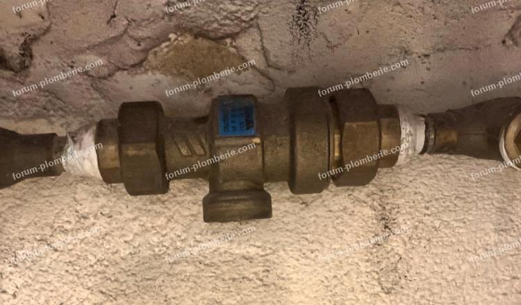

J'ai remarqué une fuite au niveau de la partie inférieure (le rond situé en dessous).
Pourriez-vous me dire si cette pièce a un nom spécifique et si elle peut être réparée ou si je dois la remplacer ?
Je vous remercie par avance.

Ce qui serait très intéressant est de savoir ce qui est inscrit sur l'étiquette bleue du raccord.
Cela pourrait être une soupape de sécurité mais tarée à quelle pression ?

Un disconnecteur peut-être ?
J'aperçois ce qui semblerait être des vannes à potence de part et d'autre du raccord en question...
La vanne en amont du réseau chauffage serait fuyarde ou ouverte ce qui laisserait passer l'eau par le rejet du disconnecteur.
Que pensez-vous de cela ?

Merci en fait c'est un disconnecteur qui fuyait et qui a été changé.
