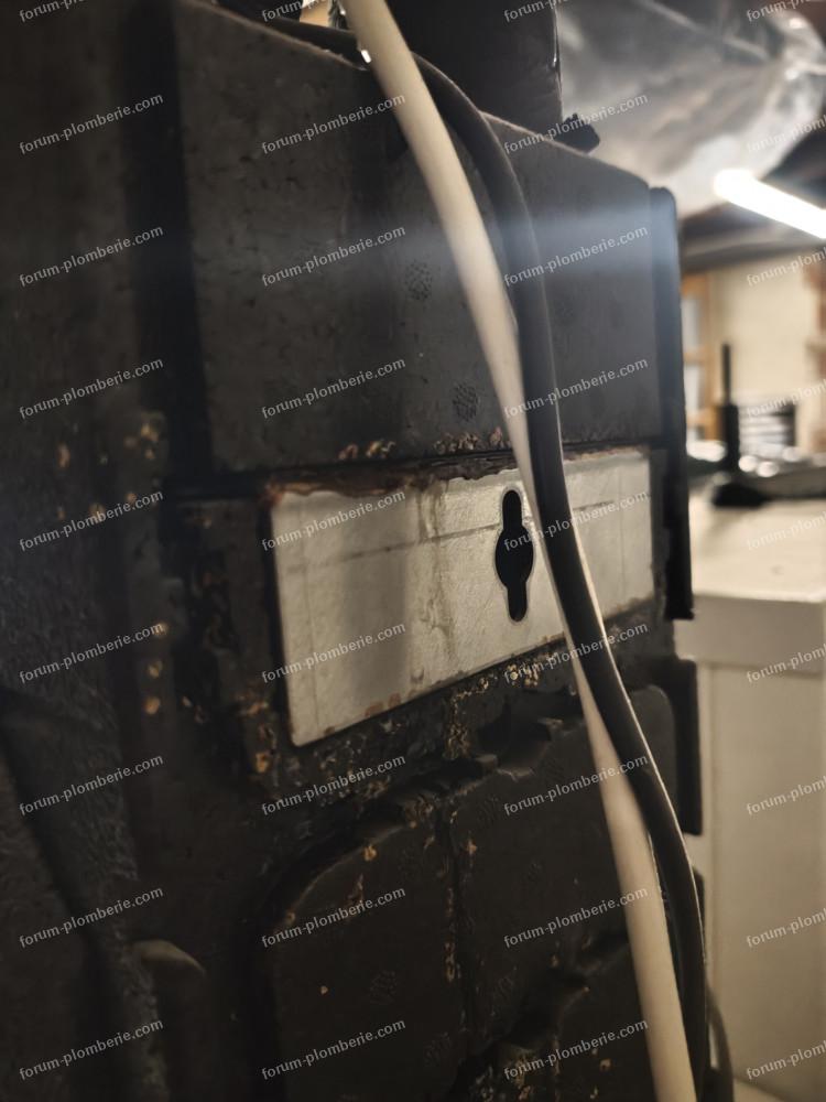

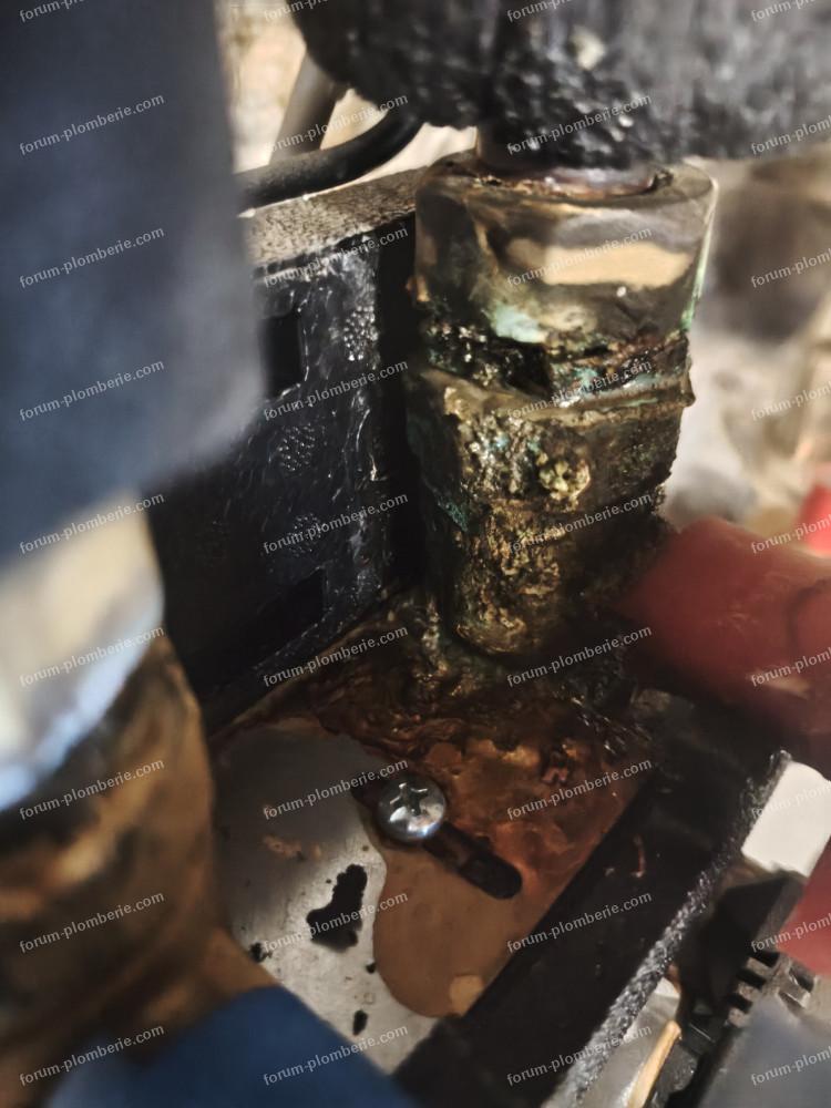

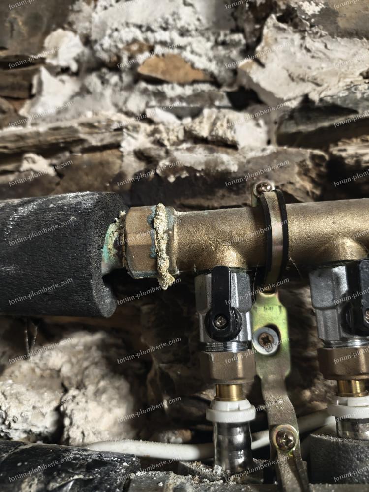

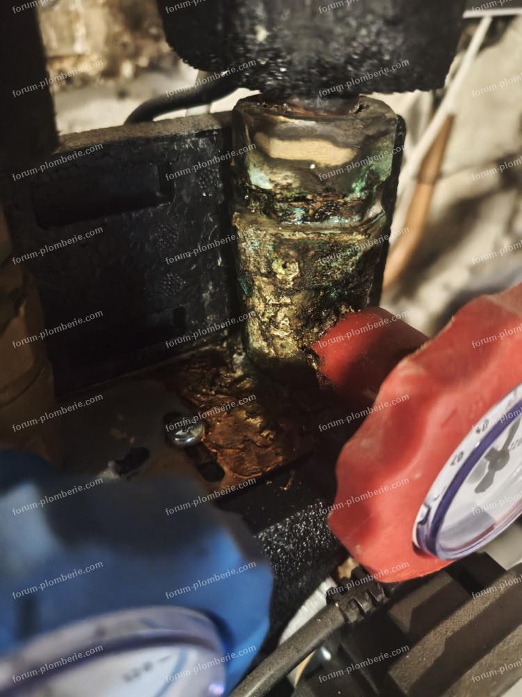

L'installation de ma chaudière a été faite il y a deux ans maintenant.
J'ai rapidement alerté l'installateur sur des soucis d'oxydation et de cristaux au niveau des raccords.
Celui-ci m'a dit que cela est normal.
Aujourd'hui, de nombreuses fuites sont apparues.
L'installateur dit ne pas comprendre ce qui se passe et ne trouve aucune solution.
Avez-vous une idée de la cause et du remède à appliquer ?
Bien à vous.

Bonjour ghis30.
La chaudière est-elle alimentée par un adoucisseur à sel ?
Problème corrosion ballon d’eau chaude
Il semble y avoir des réactions électrochimiques ou des fuites, peut-être liées à ces réactions (mais on n'en sait rien, juste une idée en passant).
Le chauffagiste devrait être compétant face à de telles dégradations, ne serait-ce qu'en se documentant auprès de confrères.
Raisonnons par l'absurde : donc, une installation se dégrade en deux ans. On la change à trois ?
Commencer par refaire les raccords.

Merci pour cette réponse.
L'eau du circuit provient de nos sources. Elle est filtrée et traitée par UV.
Il s'agit d'une eau pure, type eau de montagne, sans calcaire ni minéraux.
J'ai aussi pensé à un courant de fuite (ils n'ont pas mis le circuit à la terre).

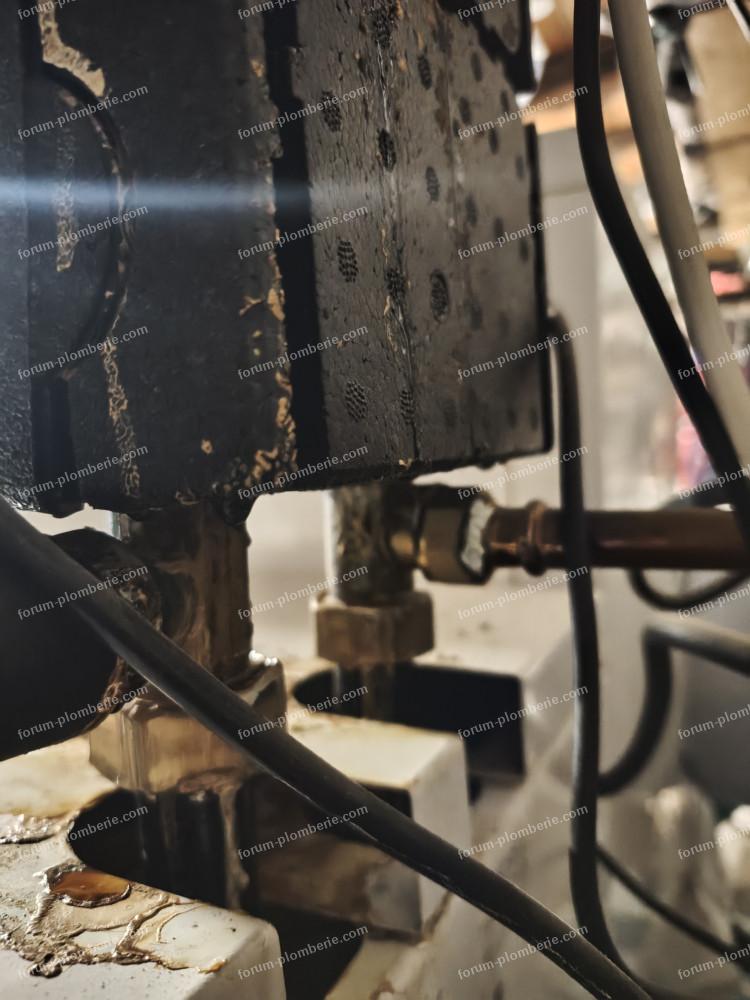

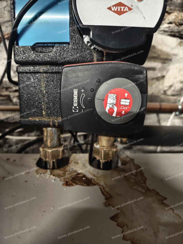

Je joins de nouvelles photos au niveau de la pompe.
Bonne journée.

C'est bien dégradé.
N'auriez vous pas constaté les mêmes dégradations sur des installations plus anciennes, la vôtre ou chez des voisins ou proches alimentés par la même eau ?
On ne sait si une liaison physique à la terre résoudrait quelque chose, rien ne coûte de relier les canalisations à la terre.
De toutes façons elles doivent l'être par la liaison terre de la fiche reliée à la prise de courant.
A tout hasard, vous pouvez mesurer le PH et le TH de l'eau.
Le couple PH < 7 et TH proche de zéro rend l'eau particulièrement agressive, sur les métaux notamment. En plus, la température doit favoriser la vitesse de réaction de la corrosion.
Les mots clés agressivité eau de source permettent d'en savoir plus.
En conclusion, le forum ne pourra vous aider car le phénomène est particulier.
Nous mêmes mettrions en cause le TH tout d'abord, et nous renseignerions auprès de propriétaires de ce même type d'installation.
Il faut que l'installateur approfondisse en trouvant les bons interlocuteurs, spécialistes des eaux de ce type. A Vergèse ou Evian ils doivent avoir des idées...

J'ai retrouvé les analyses de l'eau.
Une source a un TH de 7,09 pour un PH de 6,8
L'autre a un TH de 3,78 pour un PH de 7,6.
Ce n'est pas bon ?

Ce n'est pas bon ?
Le PH indique une eau neutre (7), le TH de 3,8 montre une eau particulièrement douce ; mais de là à supposer qu'elle est agressive au point d'attaquer les métaux du système de chauffage, on ne sait pas.
Le problème est de savoir à qui s'adresser pour avoir un point de vue scientifique sur l’agressivité supposée de l'eau.
Peut-être le fabricant de la chaudière ?
Il faudrait mettre l'installateur sur l'affaire, en espérant qu'il saura trouver les bonnes portes.
A vrai dire, il n'en sait rien.
De toutes façons, il faut qu'il remette à neuf les liaisons et qu'il inspecte l'intérieur des tubes, le corps de chauffe notamment.
Nota : C'est la première fois qu'un tel problème est présenté sur ce forum.

Simple réflexion à propos de l'eau...
Dans un circuit chauffage c'est toujours la même eau qui tourne : ses qualités importent peu dans la mesure où c'est de l'eau claire.
Par contre il est d'usage d'y adjoindre un volume approprié de produit ad hoc pour protéger l'installation.
Cela a-t-il été fait ?
À voir certaines de vos photos, une question me vient à l'esprit : les joints utilisés pour les raccords sont-ils appropriés pour un circuit chauffage ? (Un joint fibre banal se délite en quelques mois...)
Attention : C'est une question qui me vient à l'esprit, pas du tout un diagnostic.

Alors, non, il n'y a pas d'adjuvants dans le circuit de chauffage.
Et ils ont mis des joints papier (j'ai toujours utilisé des joints caoutchouc ou ptfe et la partie que j'ai réalisé est comme au premier jour).
Il y a de ça, je pense.

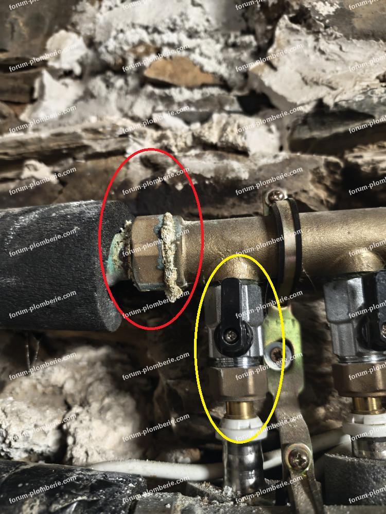

Même réponse que GC revoir les joints des raccords il y a forcément une micro fuite.
D'ailleurs on peut remarquer sur la nourrisse les raccords de chaque départ de circuit entourés en jaune sont nickel contrairement à celui entrée entouré en rouge.

la partie que j'ai réalisé est comme au premier jour.
Ce qui signifie que le plombier :
1. Doit revenir
2. Utiliser les joints qu'il faut.
3. Prendre les réparations à sa charge.
Les hypothèses concernant l'agressivité supposée de l'eau ne sont pas à prendre en compte dans le cas que vous avez présenté. Sur les chauffe-eau électriques ce semble différent dans le cas de l'utilisation d'adoucisseurs à sel.

Je rejoins GC dans son raisonnement et on remarque également que les écrous sont serrés à fond,ce qui laisse penser à une épaisseur de joint trop faible ; au serrage,l'écrou vient buter contre l'épaulement avant que le joint ne soit suffisamment comprimé pour assurer l'étanchéité.
Un démontage des écrous et le remplacement avec deux joints au lieu d'un devrait résoudre ce problème.
