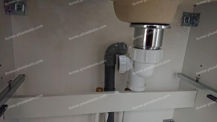

J'ai décidé de changer mon évier de salle de bain car c'est un meuble à tiroirs très mal conçu.
Il n'y a pas de place pour un siphon sous l'évier, alors ils ont fourni un siphon à rallonge qui se loge entre le mur et le tiroir.
Le problème est qu'il ne s'étend pas suffisamment pour créer un raccord avec le tube d'évacuation qui se trouve au milieu, et en plus les deux tuyaux d'arrivée d'eau gênent le passage.
Comment puis-je régler ce problème ? Le siphon doit être au fond, sinon le tiroir ne peut pas se fermer.
Bien sûr, je compte réduire la hauteur du tube gris, mais vous voyez qu'il est trop près, et en plus les tuyaux d'eau gêneront.

Bonjour Minjay.
L'usage de flexibles accordéon pour raccorder l'évacuation peut être une solution.
Peut-être faudra t-il déplacer le tube vertical vers la gauche (il est trop au milieu).
Et pour cela enlever le meuble pour refaire l'évacuation.
Il faudra garder l'accès au siphon.

Merci pour la réponse.
Déplacer le tube gris n'est pas envisageable, il est soudé sur un ancien tube en fonte, je ne préfère pas y toucher.
Par contre ça ne se voit pas bien sur la photo mais comme l'extension du siphon est limitée, il repose sur le rebord de la planche qui le soulève un peu, ce qui fait qu'il n'est pas horizontal.
Je crains que ça puisse accumuler un peu d'eau dans le tuyau et causer une remontée d'odeurs.
Ce meuble a été très mal conçu.

Si vous ne trouvez pas de solution (?) vous pouvez toujours rogner et enlever 1 ou 2cm de la planche sous le siphon.
Le meuble ne s'écroulera pas et seuls les gros grincheux vous le reprocheront.
