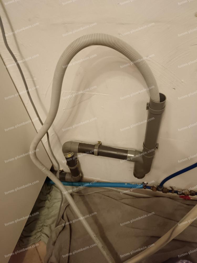

Bonjour à tous et merci d'avance pour votre aide.
Voilà, depuis quelques jours, lorsque j'effectue un lancement de mon lave-vaisselle, lors du lavage, l'eau qui sort du lave-vaisselle par le tuyau d'évacuation dans les canalisations (voir photo ci-dessous), n'arrive pas à s'écouler correctement et déborde de partout. J'ai dévissé la petite ouverture en bas du siphon, passé un furet sur plusieurs mètres, mais je n'ai rien trouvé comme bouchon. Lorsque je fais couler de l'eau de mon évier qui se trouve à proximité, l'eau passe correctement.
L'ouverture du robinet d'eau est bien ouverte à fond et il n'y a aucune quantité d'eau qui reste à l'intérieur de mon lave-vaisselle.
Le gros problème est que l'eau qui sort du tuyau du lave-vaisselle remonte vers l'eau comme s'il y en avait trop ou de manière trop importante. Pourtant, cela fait plusieurs années que c'est installé comme ça sans aucun souci.
Pouvez-vous m'aider s'il vous plaît ?

Bonjour MoMo65,
- Il se peut que la canalisation en aval soit encombrée. Un nettoyeur haute pression avec un tube spécial muni d'un embout conique est plus efficace qu'un furet.
- Le siphon sur la photo est trop haut par rapport à l'évacuation horizontale, et il aurait été préférable de faire une liaison en biais. Deux coudes à 90° présentent une certaine résistance à l'écoulement.
- Mais surtout, la hauteur du tube est trop petite, 50 cm étant une bonne hauteur.

Merci pour votre réponse !
Est-ce que vous me conseillez de faire un test, du genre un grand seau d'eau chaude dans le tuyau d'évacuation du lave-vaisselle, et voir si l'eau remonte ?

Faites le plutôt dans l'évier le plus proche.
Vous verrez si le débit est normal et vous entendrez s'il y a des glouglous.
Vous pouvez essayer au niveau du tube du lave-vaisselle, mais l'écoulement en direct montre qu'il y a débordement.
C'est pour cela qu'on incrimine un bouchon en aval et une hauteur de toute façon insuffisante pour être tranquille.
On cherche à mettre en évidence un bouchon en aval, d'autant plus que l'écoulement du lave-vaisselle était bon jusqu'il y a peu.
Mais coller un manchon pour rehausser le niveau ne fera pas de mal.
Les nombreux sujets de ce type traités sur le forum le montrent.
Le nettoyeur HP résout bien des problèmes avec son tube adapté.
Mais il faut pouvoir l'insérer.
C'est aussi pour cela que nous préconisons l'implantation de tampons de visite un peu partout, facile dans le neuf.

J'ai effectué deux tests et j'aimerais connaître vos conclusions :
J'ai versé un gros seau d'eau chaude dans le tube du lave-vaisselle et l'eau s'écoule normalement, sans remonter.
Cependant, j'entends des glouglous. Quelle en est la signification ?
J'ai également rempli les deux éviers à proximité et je les ai vidés en même temps.
L'eau s'écoule normalement avec des glouglous, mais elle remonte jusqu'au tube du lave-vaisselle et déborde.
Est-ce normal ?
Merci par avance pour votre aide si précieuse.

Re,
Qu'en vous dites que la hauteur du tuyau est trop petite, vous voulez dire qu'il faudrait que je rajoute un tube comme sur la photo ci-dessous ?
La canalisation ne respire pas bien. On rappelle qu'elle doit être mise à l'air en toiture, cela se nomme ventilation primaire.
L'usage de siphons de lavabo - anti-vide intégré - Neo Air System WIRQUIN PRO peut améliorer l'équilibrage des pressions.
L'eau s'écoule normalement avec des glouglou. Et remonte par contre jusqu'au tube du lave-vaisselle
Il y a un bouchon probable en aval du vidage des éviers.
Si le LL est raccordé ailleurs, son écoulement peut être normal.
Voir si vous pouvez entrer un furet ou un tube de nettoyeur HP dans l'évacuation en aval des deux éviers.
Peut-être faudra t-il scier des tubulures, en souhaitant qu'elles soient toutes en PVC.

Vu vos remarques de 13:27
En gros il faut plus de volume pour que l'eau puisse monter sans déborder. C'est pour cela que la hauteur entre l'axe du siphon et l'extrémité haute du tube est préconisée à 50 cm.
Mais il semble quand même qu'il y ait un bouchon.

C'est bon, je pense avoir résolu le problème grâce à vous.
J'ai fait passer le furet dans les canalisations sous l'évier et je crois avoir réussi à enlever le bouchon.
Merci beaucoup.
