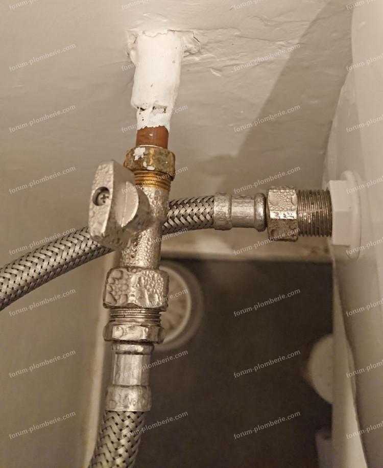

24 février 2026 à 11:55
consulter ce sujet Fuite collet battu arrivée d'eauJ'ai acheté des joints en fibre mais je commence à me demander d’où viens la fuite.
Il n'y a pas de gouttes qui coulent, mais une condensation se forme sur toute la ligne.
Comment est-ce que je peux connaitre le coupable ?
23 février 2026 à 22:41
consulter ce sujet Fuite collet battu arrivée d'eauBonjour.
Malheureusement ce matin je constate que ça suinte encore, mon installation est remplie de condensation.
Est-ce que le papier de verre ça marche aussi ?
Est-ce que je devrais prendre un joint en fibre rouge ?
19 février 2026 à 10:15
consulter ce sujet Fuite collet battu arrivée d'eauC'est vrai que la surface est irrégulière, je ne sais pas si il y a une fissure.
Pour l'instant je laisse en place pour voir si d'ici demain, il y aura de la condensation..
Le joint en fibre à l'air plus efficace.
18 février 2026 à 17:48
consulter ce sujet Fuite collet battu arrivée d'eauMerci Bob.
Pourriez-vous m'indiquer à quel endroit vous voyez une fissure ?
Entre-temps, j'ai remplacé le joint en caoutchouc par un joint bleu en kevlar de 2 mm.
L'étanchéité semble fonctionner, mais je dois attendre pour m'assurer qu'il n'y a pas de fuite car celle-ci semble légère mais insidieuse.
Si je dois découper, je devrai faire appel à un plombier, car je ne suis que locataire.
18 février 2026 à 14:42
J'ai constaté une fuite dans les toilettes.
L'arrivée d'eau est connectée à un robinet d'arrêt et à un flexible qui mène au flotteur.
Depuis quelque temps, j'ai remarqué que le flexible était mouillé et avait noirci.
J'ai donc tout enlevé et remplacé le robinet ainsi que le flexible.
Cependant, je constate que le raccord entre le collet battu d'arrivée et le robinet suinte toujours.
J'utilise un joint en caoutchouc noir.
Est-ce que le collet battu semble en bon état ? Dois-je serrer davantage ?
J'ai déjà augmenté le serrage et j'ai commencé à glisser avec la clé à molette.
18 février 2026 à 12:08
consulter ce sujet Fuite collet battu arrivée d'eauOui le problème vient de la contrainte sur le manchon du fait de la torsion.
J'ai poussé le manchon plus loin vers le tube de cuivre au maximum et resserré.
Ca ne coule plus.
Je verrais si il n'y a pas de goutte plus tard.
Ca ne coule plus.

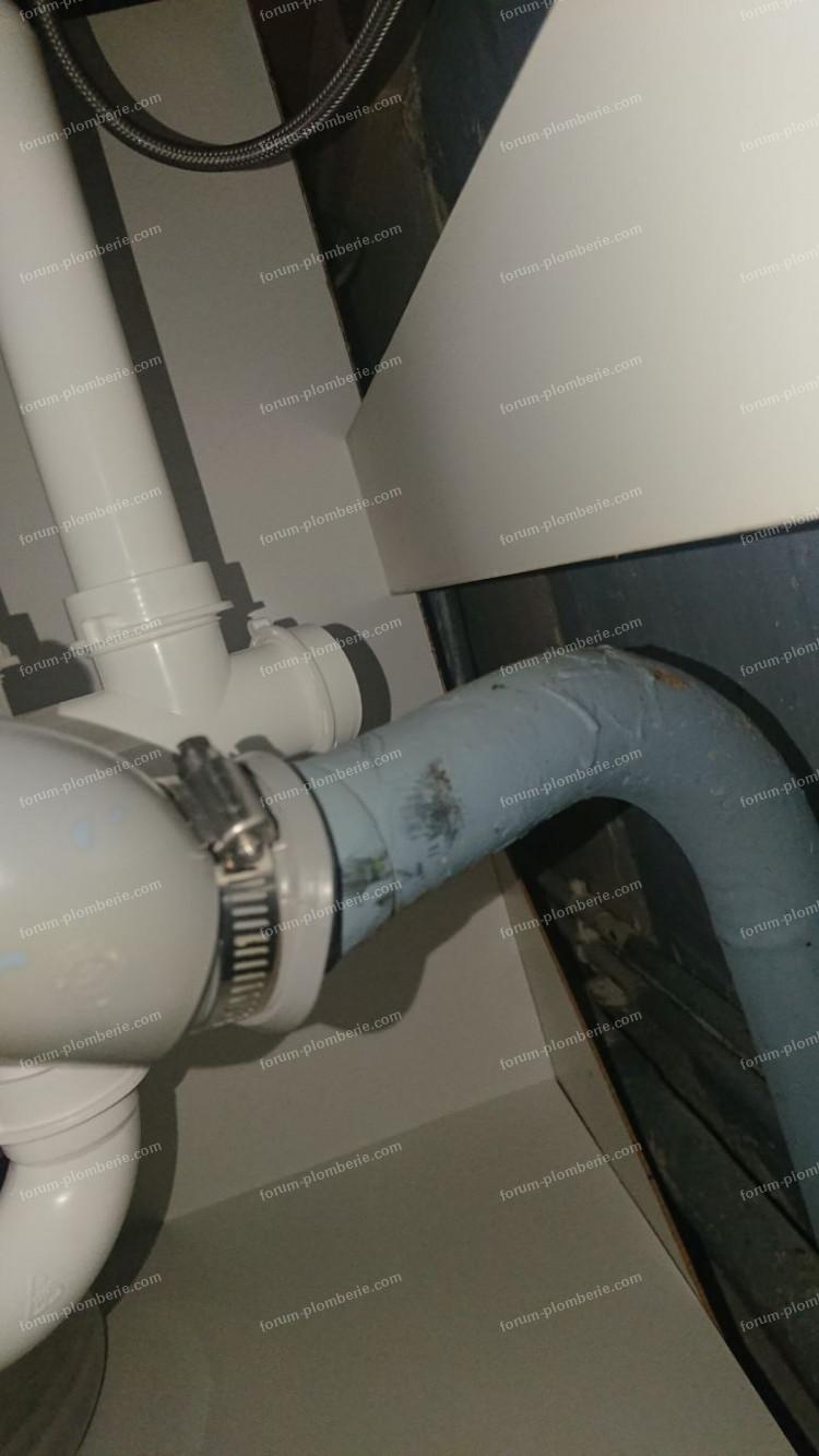

19 août 2025 à 17:44

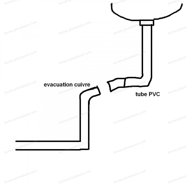

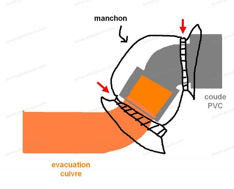

consulter ce sujet Raccord évacuation cuivre PVCBonjour GL.
Il s'agit d'une installation datant des années 70 qui ne doit pas être tout à fait aux normes.
Je me suis mal exprimé dans le sujet initial, je n'ai pas de problème avec le siphon, j'ai tout monté correctement.
Mon seul problème vient de la jonction entre le cuivre et le PVC.
Je ne suis pas certain d'utiliser le manchon correctement.
J'ai simplement inséré un col femelle sur le tube de cuivre et serré le manchon aux endroits indiqués sur mon schéma.
Est-ce une utilisation correcte ?
Je n'aime pas trop la liaison accordéon, mon installation est déjà très encombrée.
De plus, cela ne résout pas le problème de la jonction entre le cuivre et le PVC.
Existe-t-il une colle ou un mastic adapté pour ce type de jonction ? Il s'agit simplement d'une sortie d'évier, il n'y a pas de pression.
19 août 2025 à 11:17

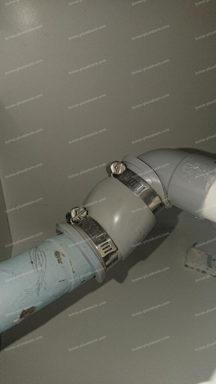

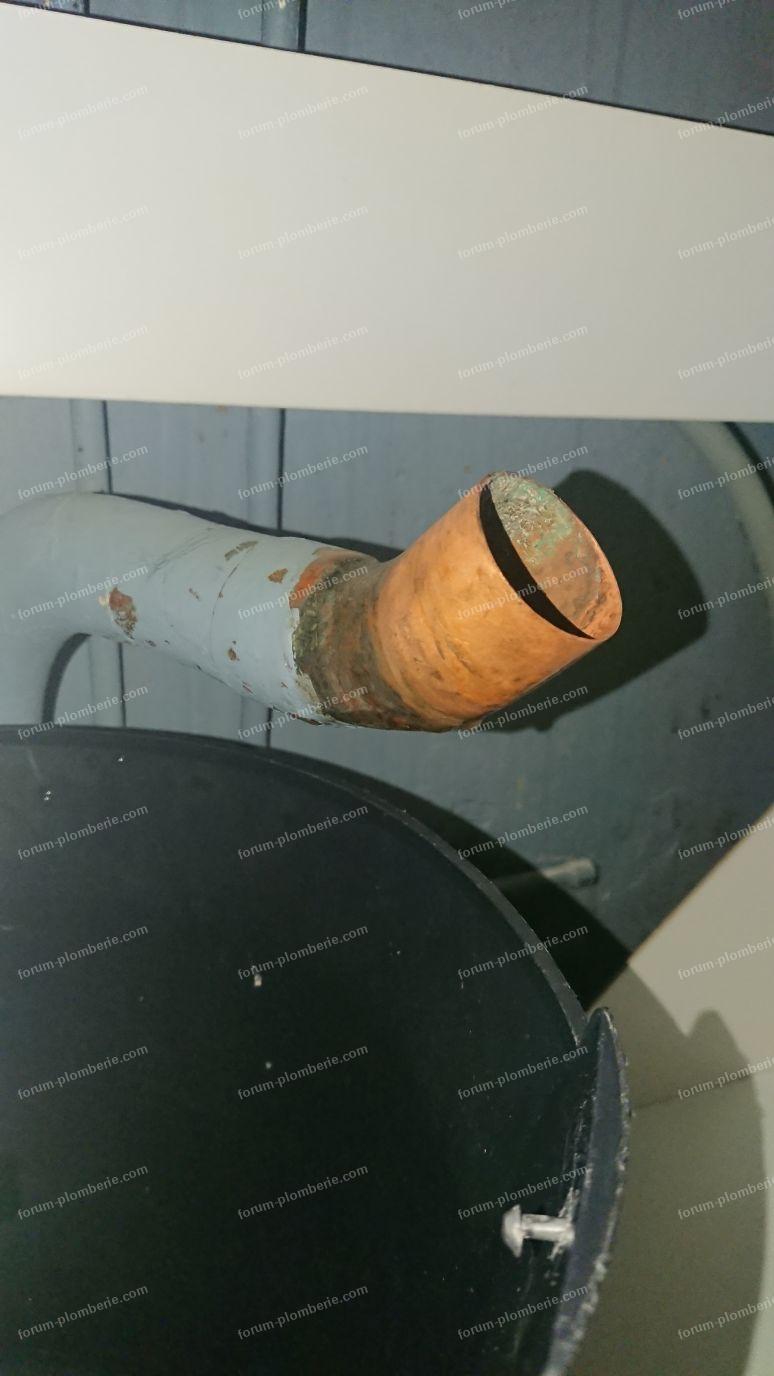

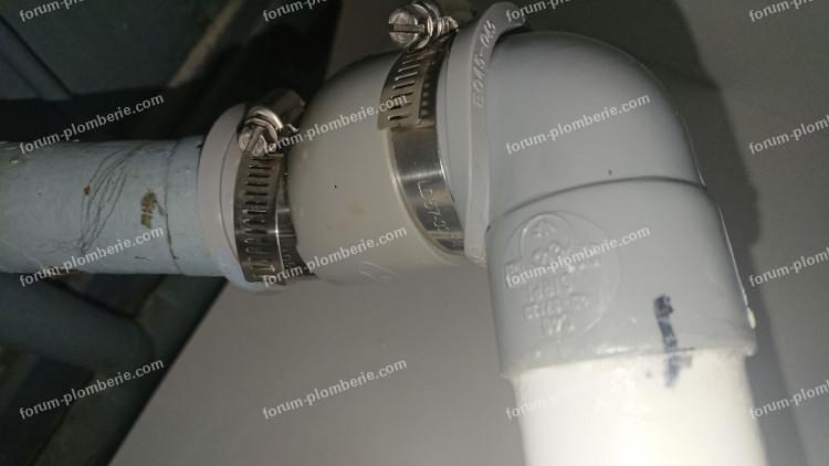

consulter ce sujet Raccord évacuation cuivre PVCBonjour.
Je suis en train d'essayer de raccorder le siphon de mon évier à une évacuation en cuivre en utilisant un manchon en caoutchouc.
Le problème vient du fait que le tube en cuivre mâle se termine en biais assez court.
J'ai donc branché un coude femelle dessus, puis un manchon en caoutchouc par-dessus.
Cependant, en raison de la faible distance entre les deux, le caoutchouc est tordu.
Même en serrant les colliers, l'eau fuit.
J'aurais préféré coller mon PVC dessus, mais d'après mes recherches, cela ne fonctionnerait pas.

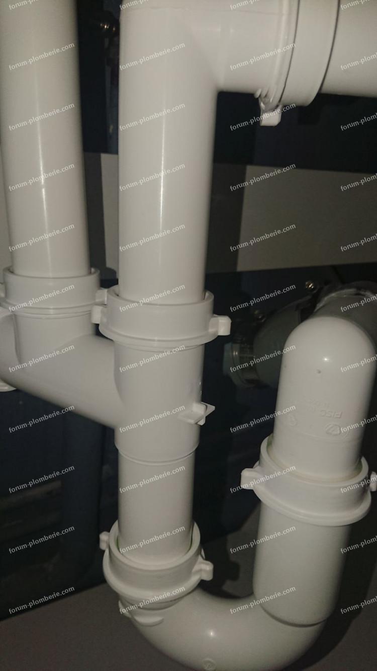

18 août 2025 à 21:20

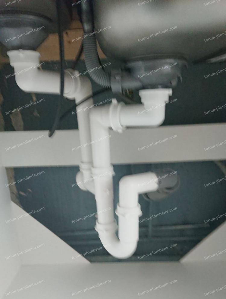

consulter ce sujet Raccord évacuation cuivre PVCMerci pour la réponse.
Déplacer le tube gris n'est pas envisageable, il est soudé sur un ancien tube en fonte, je ne préfère pas y toucher.
Par contre ça ne se voit pas bien sur la photo mais comme l'extension du siphon est limitée, il repose sur le rebord de la planche qui le soulève un peu, ce qui fait qu'il n'est pas horizontal.
Je crains que ça puisse accumuler un peu d'eau dans le tuyau et causer une remontée d'odeurs.
Ce meuble a été très mal conçu.
10 mai 2025 à 11:26
consulter ce sujet Raccord évacuation évier compliquéBonjour,
J'ai décidé de changer mon évier de salle de bain car c'est un meuble à tiroirs très mal conçu.
Il n'y a pas de place pour un siphon sous l'évier, alors ils ont fourni un siphon à rallonge qui se loge entre le mur et le tiroir.
Le problème est qu'il ne s'étend pas suffisamment pour créer un raccord avec le tube d'évacuation qui se trouve au milieu, et en plus les deux tuyaux d'arrivée d'eau gênent le passage.
Comment puis-je régler ce problème ? Le siphon doit être au fond, sinon le tiroir ne peut pas se fermer.
Bien sûr, je compte réduire la hauteur du tube gris, mais vous voyez qu'il est trop près, et en plus les tuyaux d'eau gêneront.
