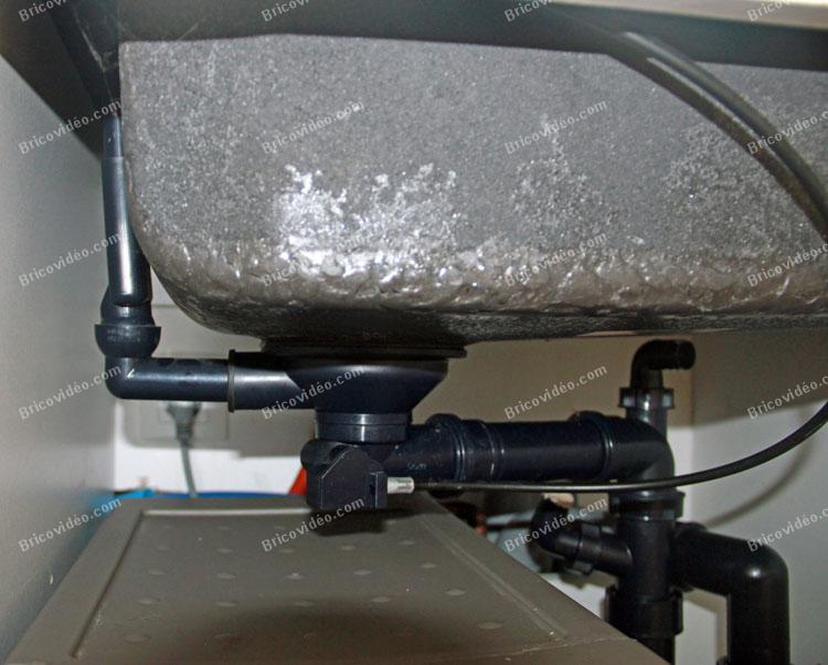

N'étant pas très doué en plomberie, je viens chercher de l'aide pour mon problème.
J'ai acheté une maison mais le problème n'est pas apparu de suite même si il y avait quelque fuite avant.
Mon problème est que lorsque je vide mon évier de cuisine j'ai une remontée d'eau par une évacuation ou un aérateur ? (marqué refoulement sur la photo). C'est comme si toute l'eau n'arrivait pas à s’évacuer.
Si je bouche les 2 sorties sur le tuyau noir, l'eau s'évacue très mal ou pas.
Je pense qu'il y a un problème d'aération mais je n'ai aucun problème à l'étage et j'ai bien une aération primaire mais la cuisine et un peu en contrebas de la maison.
Merci d'avance pour votre aide et vos conseils.

Bonjour. On voit effectivement ce petit tuyau noir en haut avec une indication en rouge difficile à lire du premier coup. Il ne semble pas y avoir de clapet.
Il y a aussi une connexion qui a été obstruée avec un adhésif (??).
Bref cela, peut-être associé à une mauvais équilibrage des pressions (voire un bouchon) en aval de l'évacuation, font que le débit est limité. Le fait que le débit diminue quand vous bouchez les deux entrées en noir est une indication. La canalisation ne respire pas bien.
Il faudrait voir ce qui se passe en aval de cette évacuation, au besoin augmenter les sections, et peut-être envisager une mise à l'air au bon endroit.
Un clapet d'équilibrage des pressions pourrait aider, mais c'est déjà un peu le bazar sous l'évier. Faire du jour au niveau de l'évacuation évier pourrait participer à augmenter les débits. Le siphon noir trop grand avec le niveau de sortie très proche du niveau d'entrée, l'eau de l'évier a du mal à pousser suffisamment la colonne d'eau et une fuite se produit plus haut.
Conclusion : il y a des améliorations à apporter. Pas infaisable par un bon bricoleur, mais il faut du temps.
Vous avez fait le bon diagnostic néanmoins.

Curieux ce raccordement.
En fait vous n'avez pas de siphon. Ce sont les coudes qui tiennent ce rôle.
Dans un siphon classique les saletés s'accumulent dans le bas sans empêcher l'eau de s'évacuer.
Après un certain temps on dévisse la partie inférieure pour la nettoyer.
Dans votre cas les saletés vont s'accumuler dans le coude, et ralentir la circulation de l'eau.
Il faut mettre un siphon après le premier raccord à angle droit et raccorder à l'évacuation éventuellement avec un raccord souple.

Je ne vois pas non plus de raccordement au trop plein de l'évier, qui fournit de l'air.
Il doit y avoir un tuyau souple de branché entre le trop plein et l'embout où il y a de l'adhésif blanc.

Re... encore.
Je sais pas si je suis assez précis. Il y a des évidences qui ne le sont pas pour tous.
Il y a nécessité de mettre un raccord souple :
- Soit entre le trop plein et le tuyau noté "eau refoulement"
- Soit entre le trop plein et le tuyau avec adhésif blanc.
Seul un conduit doit amener de l'air. Le second tuyau doit être bouché correctement (pas avec un adhésif).
Actuellement il est aberrant de voir le tuyau "refoulement" tel qu'il est (j'ai d'ailleurs eu du mal à comprendre sa position exacte, tant c'est insolite).
C'est la première chose à faire.
C'est plutôt simple.
Pour le reste du circuit, il faudrait à terme mettre un siphon.
Voilà, je m'excuse d'être un peu long, il y a des choses qui vont sans dire, mais ça va mieux en les disant.

Je ne comprends pas le "bouchage des deux sorties du tuyau noir", mais le bidule marqué de "??" est un branchement prévu pour une évacuation de lave vaisselle (toujours source d'ennuis selon moi).
A votre place j'enlèverai cette pièce, et je la remplacerais par un bouchon laiton tout simple.

Merci pour toutes vos réponses.
Donc les 2 orifices noirs sont pour une évacuation de lave vaisselle que je vais boucher du coup.
Le trop plein ne se voit pas sur la photo, il est situé à gauche de la bonde.
Donc si je comprends bien :
Il faut que je remplace la partie noire par un vrai siphon en rajoutant peut-être un aérateur ?

NON...
Le tuyau avec adhésif est comme dit GC pour un appareil lave vaisselle ou MaL.
Fermez le.
Il faut un raccord entre le trop plein de l'évier et le tuyau "refoulement".
Ainsi il y aura de l'air.
C'est très simple, mais dur de se faire comprendre.

Le petit "tuyau" qu'on aperçoit en haut à l'horizontal est un flexible de commande d'un vidage automatique qui n'a rien à voir avec votre problème. Si votre cuve est munie d'un trop-plein, il faut raccorder celui-ci au siphon.
Si pas de trop-plein, modifiez la sortie en supprimant le siphon tube actuel, remplacé par un siphon classique.
Tel qu'actuellement, il y a trop de coudes rapprochés qui empêchent une évacuation normale, créant un tampon, car le siphon tube se remplit complètement et il n'y a plus aucun passage d'air permettant un écoulement ventilé.
Bonne modification.

On voit bien effectivement le câble du vidage automatique, qui est neutre dans cette affaire.
Ce que je ferais, vu que le trop-plein existe, je supprimerais tout ce qui est en dessous du premier filetage mâle (là où figurent les deux points d'interrogation) et je mettrais un siphon classique d'évier avec les modifications nécessaires pour se raccorder sur le PVC en attente.
Supprimez donc ce siphon tube et repartez sur les bases décrites ci-dessus, il faut éliminer au maximum le parcours du système de siphon actuel.

Voici un nouvel état des lieux.
J'ai mis un siphon plus simple comme conseillé et j'ai bouché les trous.
Résultat : si trop d'eau évacuée cela refoule jusqu'à l'entrée d'évacuation du lave vaisselle :-S et lors de l'évacuation de lave vaisselle cela remonte par le tuyau.
Donc ce n'est pas suffisant.
J'ai remis le système comme avant et rajouté un tuyau sur les orifices noirs qui remontent au niveau du milieu de l'évier (j'ai fait ça car je pense que j'ai un problème d'aération du système ==> cela marche mieux mais toujours un peu d'eau qui coule quand trop d'eau évacuée).
Étant un peu sec sur le sujet : je crois que je vais faire appel à un plombier.

Bien reçu. Il faudra que le plombier fasse du jour dans les différents tuyaux en mettant un vrai siphon, et en s'assurant qu'il n'y a pas de bouchon en aval ; pour le moment, les hypothèses du post 2 sont toujours d'actualité : le bouchon aval, la section du collecteur des écoulements, l'équilibrage des pressions.

Il eut été intéressant de brancher le raccord souple du siphon sur le circuit de la MaL.
Ainsi on saurait si le souci vient d'un bouchon en aval ou de la complexité du montage.
On peut vérifier quand même la bonne évacuation de la MaL, mais ce sera moins net.
